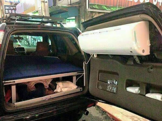

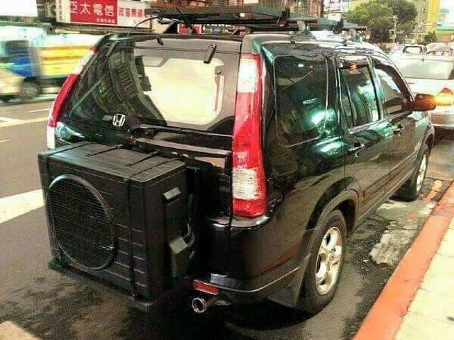

發表於 2015-7-16 07:13:54 | 顯示全部樓層
本帖最後由 包種茶 於 2015-7-16 07:21 編輯
站長...
這個保證涼...不涼不用錢...
參與人數 8威望 +135 收起 理由
leeman60 + 15 非常有創意!
jane3317 + 20 非常有創意!
happy99888 + 10 我很贊同
fums420505 + 12
ljc + 12 靠,分離式的
pineman + 16 真的是不(開動)涼不用(燒油)錢,想涼就要錢
~~~保持健康開朗的心情~~~
1home台北新店..2home苗栗三灣.
MAIL地址hgs.b4591@msa.hinet.net

發表於 2015-7-16 08:01:05 | 顯示全部樓層
包種茶 發表於 2015-7-16 07:13
站長...
這個保證涼...不涼不用錢...
車頂應該有上太陽能板…床板底下也有裝不少的電瓶…
31
980
15370
發表於 2015-7-16 09:59:34 | 顯示全部樓層
站長...
這個保證涼...不涼不用錢...
請問,這是裝飾,擺示,還是真的能吹的冷氣?
24V?
36V?
48V?
36
693
693
