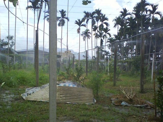

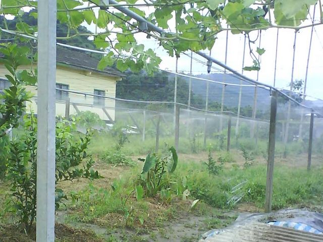

眾所週知,果園灌溉,大多數人使用抽水馬達,220V,2HP,揚程高,出水量約150L/min,

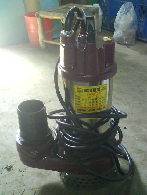

因小弟的果園只有110V,無法使用2HP,只好用1馬力的沈水幫浦,在眾人多不看好下,花了兩個月,終於在6/25日,完成
此項艱鉅的任務,若不是萬不得已,請勿使用此招,因為要自付風險,弄不好還會遭人恥笑
原理如下:利用沈水幫浦大出水量,減少輸出管子,以增加揚程,如此可以做到中揚程,中出水量,用以灌溉,
小弟有兩分地的果園,分成兩次灌溉,一次約10分鐘,只要20分鐘,即可完工,
X河牌的沈水幫浦,1HP,出水量400L/min,揚程7米,三寸管,
切成8條一寸管,分成前後,共計16組開關,連同兩根排水管,一次開8個開關,
安裝細節如下:

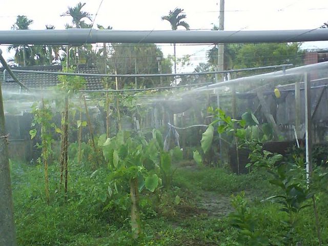

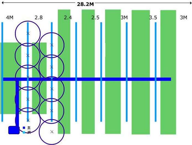

果園長54米,寬34米,水引進池塘,經由沈水幫浦,主管橫亙果園中間,將果園分成兩半,
果園共八行,八條溝,將水管放在溝上方,若放在行上方,容易打到頭,請小心,
水管內有汙泥,安裝水管後,請先排水將汙泥排空,才可裝灑水頭,否則容易淤積,

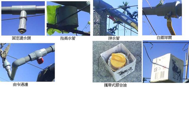

用一般的灑水頭即可,塑膠或銅頭皆可
使用細節:
排水管用來排水,以減少水管負擔,

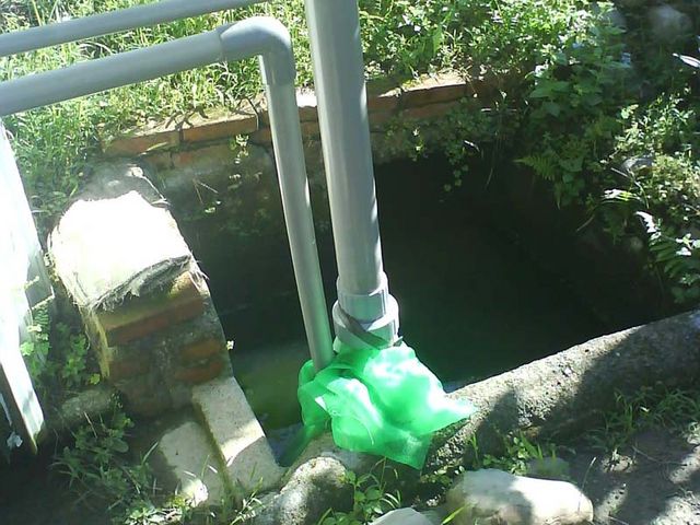

主管上的由令用來分離幫浦用,
小弟的果園,因棚架老舊,無力支撐大水管,三寸水管全部架在水泥柱上,
主管三寸,支管線一寸,灑水頭4分,約2.7米裝一枚四分灑水頭,
白鐵開關後裝由令,裡面放濾網,以過濾,
沈水幫浦放在腳踏車籃子裡,外面放濾網,用橡膠皮帶固定,可簡易過濾,
初進水時,容易有汙水,請勿灑水,先排水30秒後,開始灑水,然後關閉排水,
斷電後約五分鐘,關閉開關,打開排水
若阻塞,斷電後,讓水回流,可沖走汙泥,實在不行,才需要清洗濾網

發表於 2015-7-17 23:25:34 | 顯示全部樓層
不曉得有沒有人跟您說過!!
建議幫浦後面要先進水塔!
這樣幫浦的工作壽命以及效率會好很多,另外增加加壓馬達,如此透過水塔的重力流來減輕加壓馬達的負擔!
幫浦進大水塔不需架高,工作內容僅僅為將水由下往上送,
水塔功能儲水,不需要架高(架高所需要的成本越大越貴,水塔可去回收場找淘汰的)
放水時加壓馬達感應水流壓力減弱自動加壓!
你的作法有點像是使用大管徑管當水塔來使用,但是水是有重量的!!
小風小雨不用怕,大風大雨塑膠管奈的住搖晃嗎?
思考看看^_^

 樓主| 發表於 2015-7-18 21:39:33 | 顯示全部樓層
BlackDragon 發表於 2015-7-17 23:25
不曉得有沒有人跟您說過!!
建議幫浦後面要先進水塔!
這樣幫浦的工作壽命以及效率會好很多,另外增加加 ...
這個問題,已經考慮過,文章中有提到,
放在水泥柱上,用以支撐,使用完畢,要排水,以減輕水管負擔,
先前有許多前輩,對我的作法,提出許多質疑,可能認為我經驗不夠,
所以才說,萬不得已,請勿使用,許多專家都認為不可能,
小弟已經實驗完畢了,證明這個理論可行,但是還需要時間來驗證,
若過了三年仍然無事,那就代表,我真的成功了
