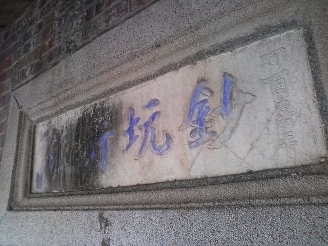

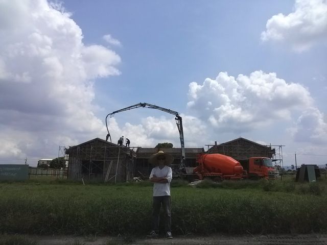

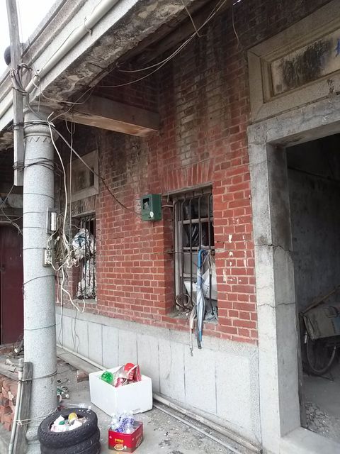

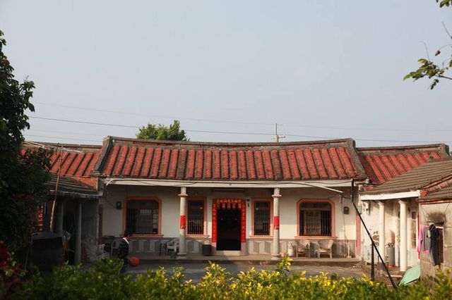

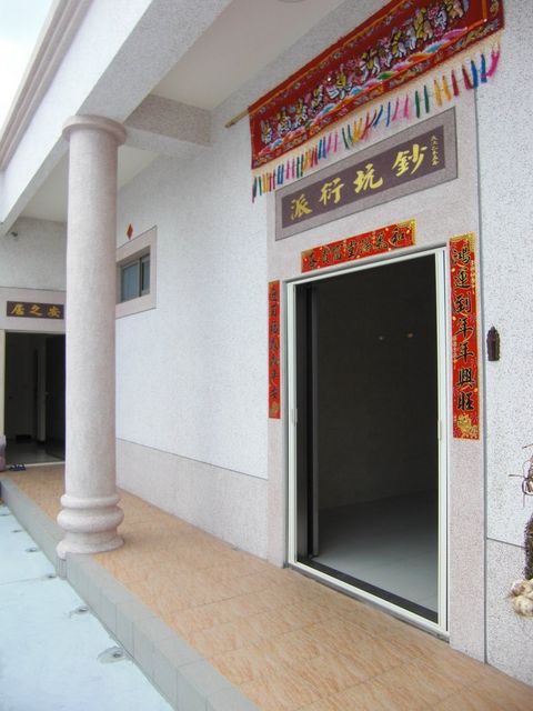

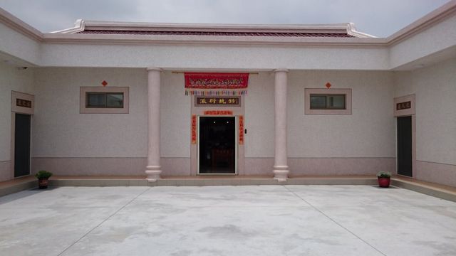

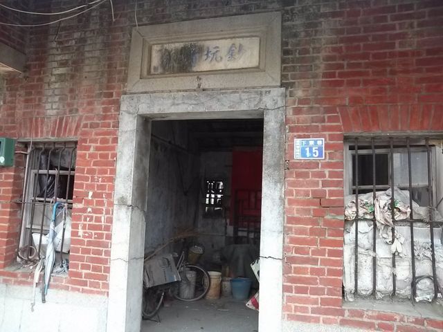

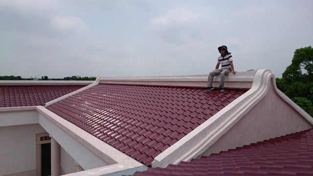

我的業主是一個企業家~他一直懷念他小時候住的祖宅三合院長大~但是位於海邊的祖宅已經破損毀壞~
於是買了6000坪的農地請我幫他重新誘@座新式的現代材料的耐震防火的閩式三合院!!!
這一座三合院我花了一年七個月終於完成~算是我遜L房子中目前算第一名難貌暝r
人生第一次貍苳l遇到困難到~想到睡不著覺!!
難誘妊B在於業主只丟給我三張心中草圖~然後帶我去看他的廢棄的祖宅~
就說要誑X仿效他祖宅的三合院~要完全遵照古法閩式風水格局誤
內外觀配色用料都是我自己邊酵銩Q~也算是自己設計的~~

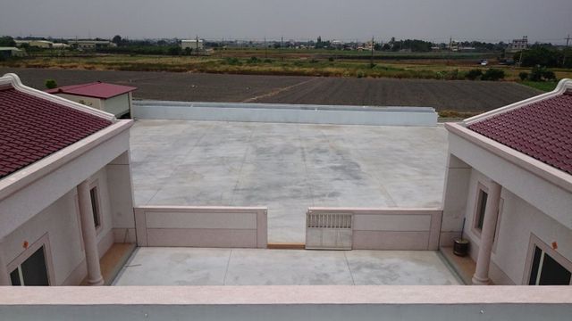

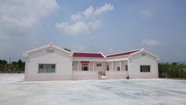

一層樓高~挑高6.6M~分成中央正身~左右護龍~正身大廳的左邊是大房~右邊是二房。正身兩端分別向前各建五間「護龍」~亦有正身、護龍各三間起!!!
一間三合院要符合四神獸的格局。怎麼規畫呢?
就是:
「左青龍高~右白虎低~背有龜山~南面朱雀水環抱~明堂開廣腳踏鳳凰案!!」
後來後院還要幫業主搞一座龜山出來~讓主人房子有依靠
水為財~一間風水宅最重要為水流~這間三合院外大埕跟內小埕還設計明暗水流~~明水(雨水所收集的流勢及流向)的財以後是可以留給後代女兒~暗水設計在房子地底部繞房子好幾圈~風水學來講暗水的財是留給後代男生的
還有其他的傳統閩式三合院的風水設計~像騎樓上方屋簷下雨時~雨水不可滴到騎樓地面~所以騎樓要退縮~否則滴到水會變割腳水~割腳水會傷住在房子裡的人
包含到全屋外觀內觀選色也都有風水~有些選色你可能會覺得很奇怪~
但都是業主依據自己的風水所選的~業主是個風水控==

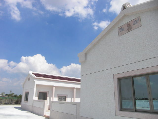

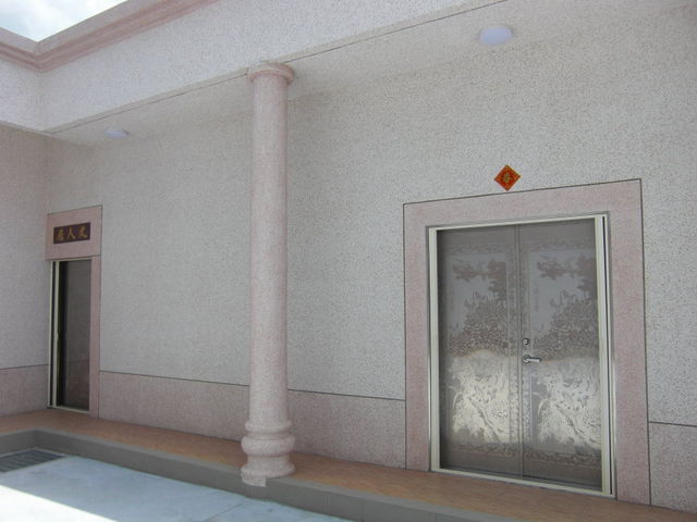

像窗框你一定會覺得應該用木頭色的窗框比較複古~為何用香檳金~
大門為何用不銹鋼去壓花~不用復古木門~因為這全都要配和業主本身的生辰五行
重點業主自己要求某些尺寸都要符合魯班尺上的吉祥紅字~且業主常用羅盤檢驗我貌漱堣o方位
裡面設計施工太多的風水格局了~我無法一一解說~
只是
外表看似簡單的三合院卻有超多古人智慧的風水~誧像o間三合院我對陽宅設計風水又多了很多實務經驗!!!
附上完工相片及業主舊祖宅三合院相片與各位農友分享!!!

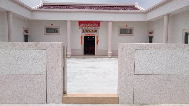

發表於 2015-7-22 18:27:15 | 顯示全部樓層
本帖最後由 照像機 於 2015-7-22 18:28 編輯

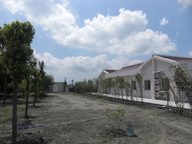

真美  古代的風水 是先人的智慧
但是 ...        古代水泥沒用那麼多   看起來真熱   所幸拜 現代科技之賜  冷氣機
風水學有云 左青龍 右白虎      "龍驚臭  虎驚動"   所以 化糞池都放在虎邊  但見照片  冷氣機的室外機 好像都放在  虎邊
拙見 拙見.........  別放在心上
sdisuper + 20 我很贊同

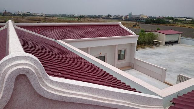

 樓主| 發表於 2015-7-22 20:19:20 | 顯示全部樓層
照像機 發表於 2015-7-22 18:27
真美  古代的風水 是先人的智慧
但是 ...        古代水泥沒用那麼多   看起來真熱   所幸拜 現代科技之 ...
其實我一開始跟照相機大哥一樣的疑惑??
因為做那麼久了~第一次遇到不放龍邊
後來跟業主詳談才發現~~業主所學的風水派門與一般我們以往遇到的不同
他說他門學的這一個派門是重虎邊~~所以他們這一門派的風水讓他在事業上賺很多錢
所以你可以看到圍牆大門也都是故意開虎邊~~一般人都是開龍邊!!

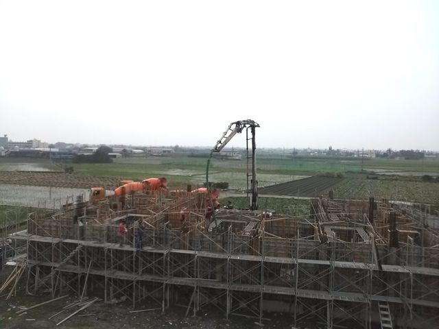

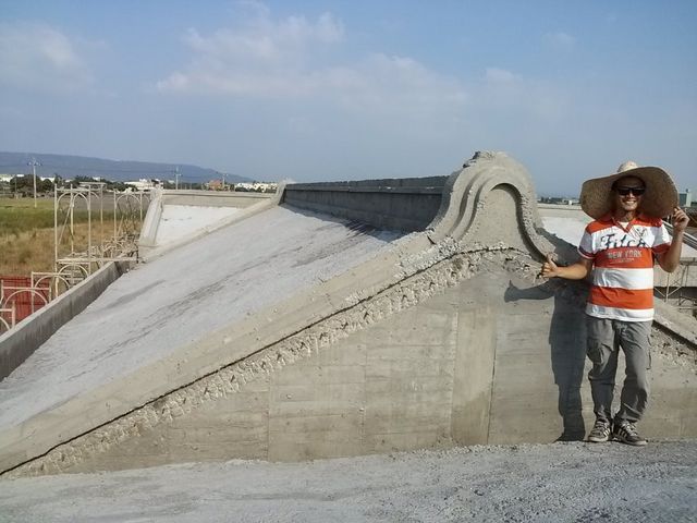

隔熱的話~本來屋頂我有建議業主考慮用輕鋼構加ALC板然後再上瓦片去做
但是業主擔心地震~所以屋頂板最後全部都用綁鋼筋灌混凝土
不過後來完工後是不太會熱~因為每間房間中脊都挑高6.6M很高了~加上開窗大很涼
呵呵~~大家教學相長~~我也是第一次遇到重虎邊的風水派門!!

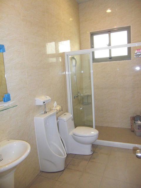

 樓主| 發表於 2015-7-22 22:52:21 | 顯示全部樓層
飄飄 發表於 2015-7-22 21:07
好喜歡這種三合院農舍
但是~如果用古式灶咖來搭配會更歡喜

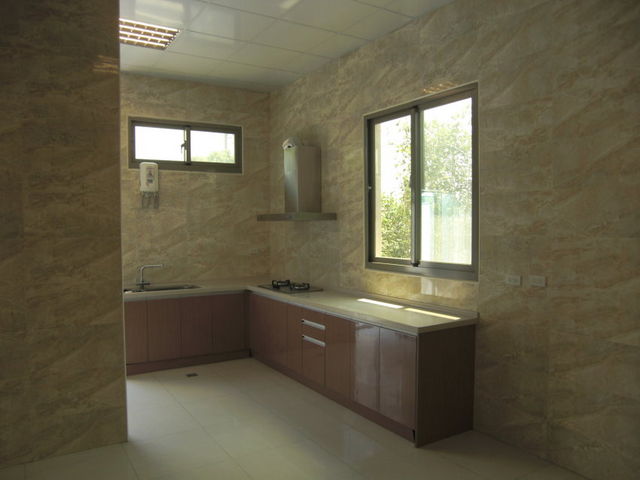

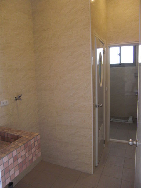

業主以前都住在美國就想要美式粗曠的造咖
所以才都會挑天然岩石面的壁磚
其實我自己都覺得這間三合院有一些美中不足
就是用太多現代生冷的材料不夠古味
窗戶香檳金~門用不銹鋼壓花~~浴室也不夠簡潔~太花俏
雖然我一直建議他們用復古風一點~難得要蓋三合院
但是也沒辦法~出錢是老大~業主自己以先決定好材料樣式
我們也只能尊重他門的選用~
sdisuper + 20 業主最大!

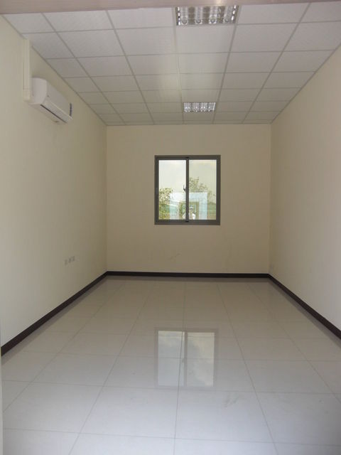

發表於 2015-7-22 23:30:02 | 顯示全部樓層
真美  古代的風水 是先人的智慧
中間的主厝才約三間房間寬,有點擠的感覺又都是水泥感覺粉熱!會嗎?

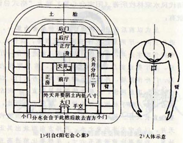

 樓主| 發表於 2015-7-23 21:11:57 | 顯示全部樓層
larchi 發表於 2015-7-22 23:30
其實這棟三合院中央不是只有三間寬
他其實左右還有兩間房間加正身三間共七間
他跟以往三合院不同風水是
以往都是正身比較長大概都是5間  護龍比較短
我們左右多兩間的房間的~~開門方向跟正身同向
但是是藏在左右護龍裡~所以空拍可以看到正身短護龍長~跟以往的三合院不同
因為我走的是不同派門的風水~~一間三合院就像一個人體
人也是身體窄~手臂長延伸到肩膀~~
所以你可以從上面鳥瞰可以看到
此三合院就像然兩個長長手臂緊緊抱住當地的好地氣風水~不讓好地氣它外露
至於你說會不會熱
我只能說正身左右兩間主人房是有點熱~~因為你可以看到他只有開一個高高的小窗
其他的房間都是大窗加上挑高真的不會熱
為何主人房只開小窗~~因為風水風水~~~風也很重要
八卦卦象裡面有四個方位吹來的風是不好的~~~無法聚財~~~甚至會帶走財
剛好此屋坐向左右主人房就遇到八卦裡不好掛向的風
所以如可改不好的風變好的可以聚氣聚財的風~~就得靠開窗大小及位置很重
小弟所以特別位大哥說明一下
