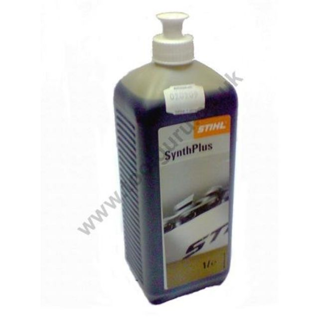

不過長工說 他用Stihl的鏈條油不會噴喔
如果對stihl的鏈條油情有獨鍾,那麼這裡就有賣啦...
109
1449
1449
 樓主| 發表於 2015-7-27 00:19:18 | 顯示全部樓層
smhu 發表於 2015-7-27 00:02
謝謝大大
沒在這個平台買過東西
不會吧? 買一瓶要88888?
挺嚇人的!!!

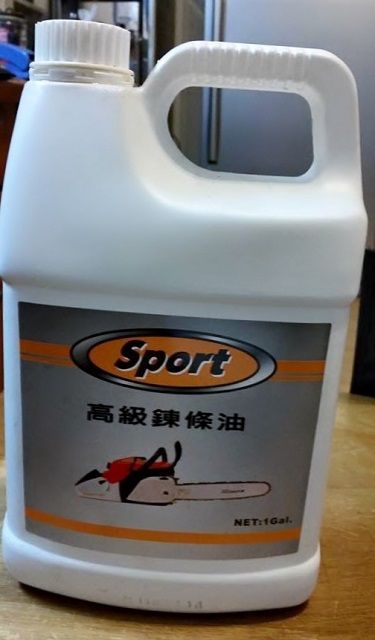

發表於 2015-7-27 00:38:34 | 顯示全部樓層
飄飄 發表於 2015-7-27 00:19
謝謝大大
沒在這個平台買過東西
不會吧? 買一瓶要88888?
我自用(含待售)的五台引擎鏈鋸,都用這種一加侖裝便宜又大碗的死人骨頭牌鏈條油
自用、送禮兩相宜!出油順暢、潤滑度水準到位,重點是夭壽便宜!呵呵
不過卻從沒注意看過內容,今天才發現竟然沒成分沒標示,呵呵,不知道會不會喝死人?
