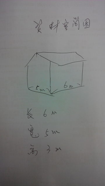

發表於 2015-8-1 12:31:25 | 顯示全部樓層
bibo2kwm 發表於 2015-7-28 08:53
不好意思,在請問一下:
在申請容傢狻氻ㄛO要附簡單的建築圖,如果在圖上就註明尺寸,到時依圖檢查,可以 ...
我資材室的圖
參與人數 1威望 +6 收起 理由
bibo2kwm + 6 感恩啊!
