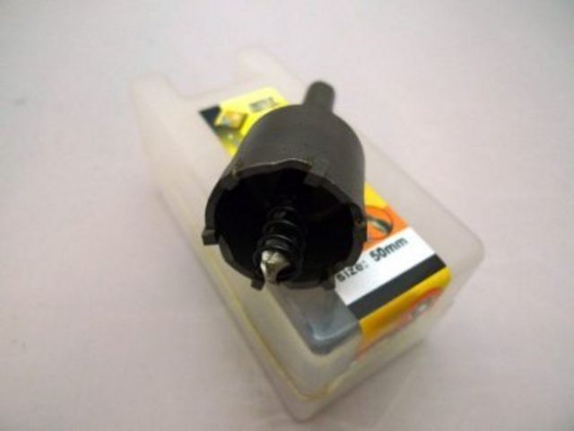

我想要在鐵桶挖洞,但我只有電動起子..
那前頭有什麼可以更換的工具可以挖鐵桶洞
我在網路有找到...有一種叫圓穴鋸...不知是否可以
因為我要做燃燒桶,就像像金紙桶
要對流空氣孔
可以詢問要怎麼做~~

發表於 2015-7-29 01:24:45 | 顯示全部樓層
只是對流孔?
這樣做有點危險唷!
圓穴鑽在不熟悉的人手上會是危險物品!
而不熟悉的人又加上圓筒的弧度,很容易出狀況!
我建議是去買個尖鑿,或是拇指粗的鋼筋一尺長磨尖,直接這樣開洞最快!
如果怕意外的話,先使用鉗子夾鋼釘鎚出定位孔!
但~你的鐵桶是多大?開孔多大?
半人高的厚鐵桶,要施工都很費力的,我都直接使用手持式砂輪機最快!(相對危險)

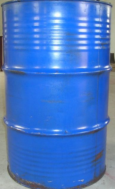

您好
我是用一桶270kg的食品儲存桶的大鐵桶來做燃燒桶
因為忘了先打孔,在開上蓋,因為上蓋已開,所以側身要打孔就會比較難打下去(會彈起來)
所以才想要可以用什麼工具來開對流孔
謝謝

發表於 2015-7-29 08:33:32 | 顯示全部樓層
起子機用圓穴鋸要買六角柄的,最好還是用夾頭電鑽比較好用
鐵工用圓穴鋸"快轉慢進"是小訣竅

發表於 2015-7-29 08:42:49 | 顯示全部樓層
魚貓貓 發表於 2015-7-29 08:35
請問..BlackDragon大大說.會危險,真的嗎...??
小妹我笨笨的~~
風險一定有的,至少刮出的鐵屑就滾燙,做好防護心無旁鶩堅定往前,穴鋸與鐵桶接觸剎那....反作用力大要有點手勁承受
