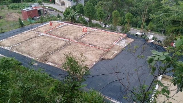

發表於 2015-8-6 08:21:15 | 顯示全部樓層
本帖最後由 yflin 於 2015-8-6 08:27 編輯
建地25坪,趕_來的房子是不是很小?
以鄉下的觀點來看這樣叫小透天!
以大部分住大廈公寓的都市人來看就會說好大噢!
夠用就是大!不夠用就是小!至於標準則因人而異!
如今2HOME在遜A舍基地看起來總覺得小小的!(因為視覺參考背景值大之故)
房間規劃4房.到後來卻留下2樓有一間約6M*12M的空間暫時不知道要做什麼用?
笑著跟太太說:要不然到時畫一個小跑道給你運動好了??
大小不是重點!重要的是一起生活的人喜不喜歡這個房子?
