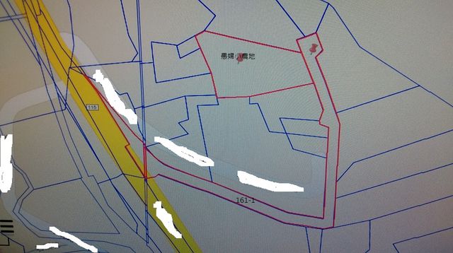

這兩個月來,愚婦忙於自建小宅的裝修及收尾工程,所以都只能匆匆瞥一眼2home 論壇,雖然有看到農舍問題燒的紛紛擾擾,但因為愚婦的只有350坪,一來沒有遜A舍的困擾,二來土地也還沒過戶,所以也沒特意去關心,直到昨天仲介打來說:差不多一個月後就可以完成過戶囉,第三期及尾款請你準備一下。
其實愚婦已經將近一個月沒去小農地了(因為午後雷陣雨幫我完成了澆水工作),心想,該去看一看了吧?!
不去不知道,一看嚇一跳,原本的水泥路變短了,也就是說,前半段有大門的地方還是水泥地,後半段約一百公尺可以通到愚婦小農地的路,變草皮
好吧!下車用走的好了,走到小農地,嚇了更大一跳,草比人高,之前種的樹苗也全都被野生山苦瓜淹埋了
不過,我沒心思管那些山苦瓜和雜草了,馬上打電話給仲介
我:路只剩前面一半,接到我家的變成草皮了,怎麼會這樣?
仲:我聯絡地主看看......
仲:地主說,前半段是因為有丙建,所以請建照的時候一起請的,後半段變回草皮,是因為水保局來勘驗時有意見,所以地主先誘W土,再舖上草皮給水保局檢查,等檢查完再修復
我:那等過戶完,水保局如果又跑來檢查,我不就要自己挖草皮去誘F
仲:不會啦,他們哪有那麼空一直來
我:不怕一萬就怕萬一,而且不是會連續開罰嗎?
仲:除非你有申請整地或開挖,否則水保局不會跑來啦!
我:難道我不能申請整地嗎?
仲:有什麼地方要整的,現在請地主幫你一次整完(愚婦的農地還真的小到不需要機具來整)
我:萬一別的地主要整地,水保局來看到水泥路要開罰,我豈不是很倒楣(道路是持分的)
仲:會先叫你們改善,不會馬上就罰
我:如果以後這個社區裡的土地要買賣,水保局也不會來勘驗嗎?
仲:農地買賣跟水保局沒關係啦!只有道路的部份會要繳增值稅
想請教前輩們,仲介說的是真的嗎?
我買的是橘色框起來的部份,地號161-1是共同持份的道路

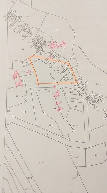

sorry, 那是之前未分割前的圖,分割後的如下
161-1當初是用私設道路申請的(因為相鄰的農地裡有丙建,有申請建照),但地目仍是農牧用地
