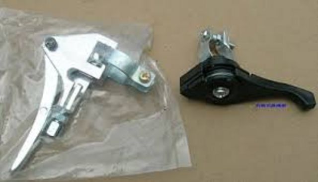

發表於 2015-8-1 22:04:57 | 顯示全部樓層
我以前也被鑽孔機甩過,後來想到把加油把手改成像摩托車那樣的加油把手就好了,手一鬆就退回怠速,鑽孔鑽頭就就不會動了!

發表於 2015-8-2 08:20:54 | 顯示全部樓層
本帖最後由 larchi 於 2015-8-2 08:29 編輯
windidf 發表於 2015-8-2 08:06
我被鑽孔機甩過膝?淤血),也發生過油門線卡住後鑽孔機像直昇機一樣一直轉啊轉,人都無法靠近。最後,油 ...
我被甩過一次,就快換成左圖這種了!

發表於 2015-8-2 11:25:47 | 顯示全部樓層
larchi 發表於 2015-8-2 08:20
我被甩過一次,就快換成左圖這種了!
我的鑽孔機之前是完全沒問題,換過不同牌引擎後就容易發生在靠近引擎的地方油門線在加油後容易卡住(類似腳踏車煞車線)。之前沒特別注意時還發生一拉繩就油門開的情形,從此之後每次使用都要特別注意油門線的位置。

發表於 2015-8-2 12:43:49 | 顯示全部樓層
感謝各位前輩經驗分享,前陣子剛從苗圃標到一台川崎的鑽穴機,拿到周邊農地試鑽幾個洞,感覺蠻好用的;感覺初鑽轉速不要一下過猛,俟破土穿地後再逐漸加大油門會不會比較妥當些?此外,呼應larchi大所貼之加油把手,用這種把手確實能適時控制油門,用在割草機、鑽穴機等都是非常適合的!

發表於 2015-8-3 12:16:34 | 顯示全部樓層
我被甩過一次,就快換成左圖這種了!
Larchi 大 , 請問你左邊款式在那裏可買到 , 可否告知 ...
