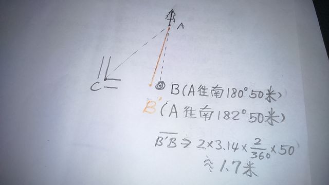

發表於 2015-8-2 09:10:42 | 顯示全部樓層
本帖最後由 larchi 於 2015-8-2 09:28 編輯
我舉個例子給你看看!我的老地主90歲了,以前測量他們都有去指界,地界都是天然的水溝邊,大石塊還有刻痕或山脊(最高處)!隔了幾十年我買時,結果測出來,地界跑到水溝裡,斜坡下!測量員說可能走山啦!哇里勒,後來用GPS測問題更大!因為他們就用他們的”錯誤資料“來測,怎說呢!當初他們的資料是一點一點用角度距離繪出的,假設A點是一棵大樹還在-資料也對!如果測B點時因為儀器人的因素,把B記錄成B那就錯了!現在他們就是用他們的資料B來測當然不對!一差就一米多了!況且這些年下來,磁偏差多少有變動,如果沒考慮也會產生誤差!我個人是覺得他們用他們的資料,再用GPS定位來當測量工具是不對的!應該是如果地主指界沒爭議的點,地主們指界,他們測出後改他們的資料才對!但這樣又會造成更多問題,面積增減!所以實際上測量人員也在抱怨紛爭一堆!講不完只能說*+=;@....所以測量時不管指界有沒有用我一定到場指界!
