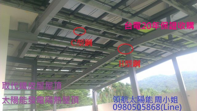

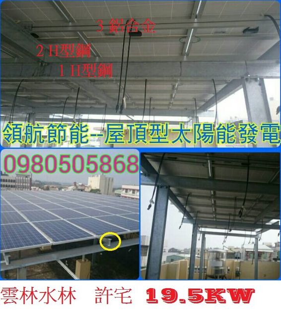

各家系統廠商設計之支架結構不一,,端看消費者所能接受之價格及系統廠商之良心,,
我提供幾張我們家承作之"太陽能電廠"完成照給你參考,,,
有興趣的話"FB --領航太陽能節能設備 實際案例"有更多參考照片

發表於 2015-8-20 09:48:40 | 顯示全部樓層
這樣細的H鋼跟C型鋼跟一般鐵皮屋好像沒什麼差別.....

 樓主| 發表於 2015-9-1 16:28:03 | 顯示全部樓層
新故鄉 發表於 2015-8-20 09:48
你家鐵皮屋,h型鋼尺寸可否告知,,
