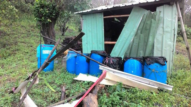

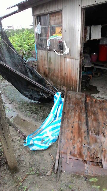

這次颱風彰化很嚴重,
家裡長輩種水果的農地資材室2間受損嚴重,
大門倒塌、房屋微傾、部份屋頂吹落,如圖:
身為子女的我們想幫忙維修或重建,請問:
1.可否推薦彰化地區施工仔細、價格合理的廠商。
2.如果必須自力修復,有沒有相關的貼文可以參考?(可能要準備哪些工具資材?)
3.有沒有市售現成、但不會太貴的農舍產品(例如一些一體成型的產品)可以取代舊的農舍?
如果不方便貼廠商訊息的話,再麻煩私訊給我,感謝。

第一張圖,這是私架的空間;
看狀況應該是使用竹子做骨架
如果不打算花大錢的話,就直接去買鐵絲;
在鐵板上有孔的地方穿鐵絲然後綁住竹架,多綁幾個地方,孔不夠就自行用鋼釘鐵槌槌出孔來!
第二張圖,這應該是修補過多次的空間
這要修補的話建議去購買如圖一的鐵板來做修補會牢固一些!
考量你們可能沒有工具,沒有辦法所羅斯,加上不在現場實看,不曉得內部構造是否是鐵架!
加上鎖螺絲就必須要有經驗的人才能上手!
所以~~~建議你們一樣使用鐵絲綁一綁~
請施工人員?一種是找人介紹會做事的粗工,幫你們一次補到好!
會做事的意思是必須要樣樣皆通~至少到處都有門路找材料找工具!
當然工資價位不要太摳!
這兩間除非你希望整個重建,不然修補工程很少有人要包!
麻煩吃力不討好!
