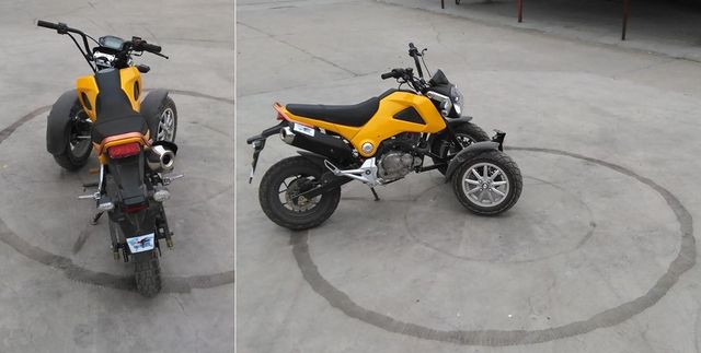

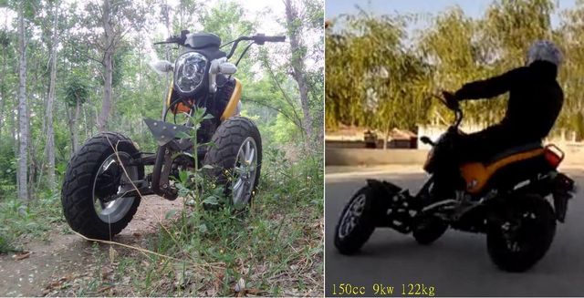

俺與左岸焊工合作開發的彎道小三,主要做大陸無牌車市場,因有網民問起如何在山區1米寬小徑拉貨取代人力挑運山產,咱除了介紹台灣的農用微型搬運車,也聯想到咱的小三可以稍加修改,在山區小徑拉貨

發表於 2015-8-16 12:33:31 | 顯示全部樓層
請問能爬坡嗎? 最大坡度?
有倒檔嗎?
載重量?

 樓主| 發表於 2015-8-16 14:51:55 | 顯示全部樓層
也是搬運車
Shifoo 發表於 2015-8-16 12:33
請問能爬坡嗎? 最大坡度?
有倒檔嗎?
載重量?
這就是機車改來的,騎乘與機車相同,多了一輪組重量10kg,好處是溼滑山路不易滑倒摔車,煞車制動力大許多不怕下坡煞不住,載重未試,自己目視前端多出多少空間,估計與後端載重相當但體積較大

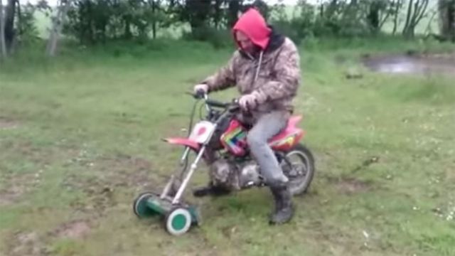

發表於 2015-8-16 16:14:25 | 顯示全部樓層
有沒有辦法前端加改割草盤?油門帶動控制機車前進+刀盤轉速?

 樓主| 發表於 2015-8-16 16:21:02 | 顯示全部樓層
闊嘴 發表於 2015-8-16 16:14
機車不適合慢行而且這類車優點是轉彎可側傾,割草車不需傾斜車身行駛

發表於 2015-8-16 16:25:41 | 顯示全部樓層
本帖最後由 闊嘴 於 2015-8-16 16:35 編輯
ca5495 發表於 2015-8-16 16:21
側傾設計是為了讓割草車轉彎角度更小、微坡地迴轉更快,想用你的創意改造成有雙輪+前掛割草盤,一來是車可以更穩不倒、二來車身寬幅也不會太寬,否則之前就有土炮改造版啦!
我的改造構想,希望簡化成類似下面這種啦!( 前輪要加大,寬度要更寬,能側傾最好,固定也可以;刀片與傳動設計是關鍵 )

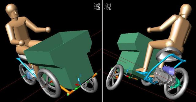

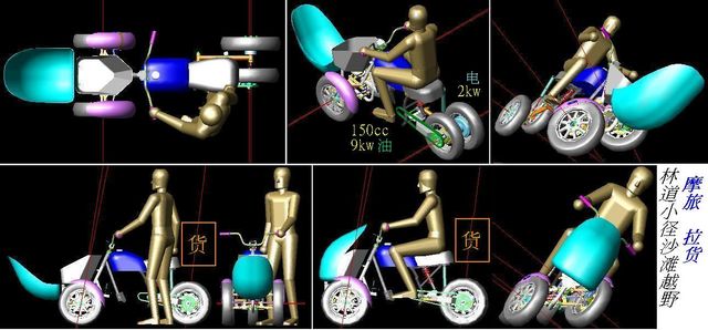

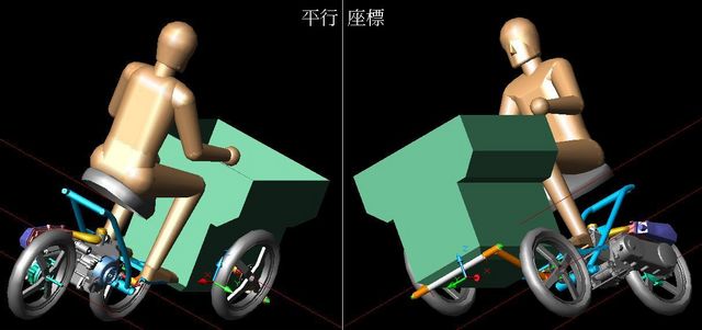

 樓主| 發表於 2015-8-22 09:59:24 | 顯示全部樓層
既然潦落去矣!只做搬運車速不快,寡又想到了更簡單實用的方法,借用豐田的i-Road側傾模式貨斗空間大但轉向機構稍異也不需電腦控制

 樓主| 發表於 2015-8-22 15:01:33 | 顯示全部樓層
喔來!劍及履及,電腦庫存零組件多,馬上作示意圖看效果
