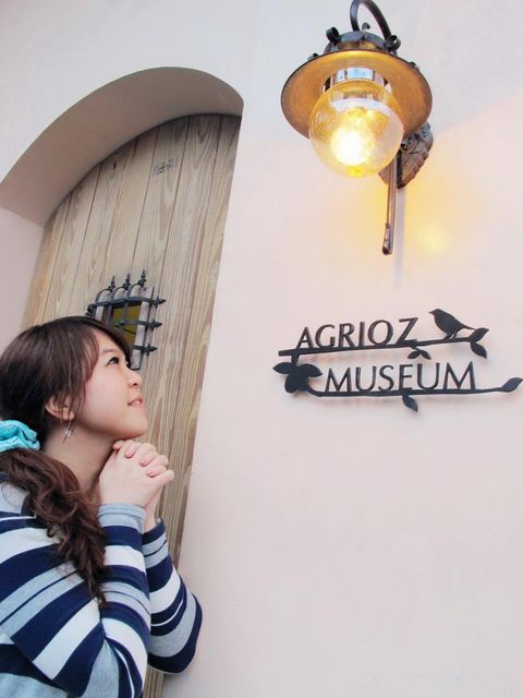

如下圖
那個門好有FU
哪裡買的到?

那個好像是14公分寬的南方松釘的!

南方松自己釘的+1

可以用火雞 ( 燒瓦斯的,不能吃 ) 把表面燻黑一些
看起來更古舊

很簡單,南方松現成的買來釘一釘就可以了,但是下雨天小心雨水流進屋內。

真羨慕DIY達人
"釘一訂"和"用火雞把表面燻黑一些"在我聽起來好難
也許裝潢師傅會做??

在y拍打木材加工坊,他就有樣式跟照片了,一片門片差不多3千多,不過買這種門,最好門框也要換,門框差不多ㄧ千多,這樣味道比較對,上完護木漆記得買五金門鎖件,再請裝潢師傅裝,這種門只是好看,隔音效果會比一般門差,也比較容易有變形問題,有的裝潢師傅怕變型會不敢裝,其實最好是像上面大大講的用南方松釘,會自己釘就可以省很多下來,我的民宿大都也是用這種門,以上給你参考囉~

門板很忌諱笨重,南方松很重,吸水後更重,久了很容易出問題,我是直接拿做露台的南方松從中間剖半,變1.2cm,在用螺絲鎖在廣告用的中空浪板上就可以防水了.

我應該會用在房間門
這樣就沒有受潮問題
謝謝大家的建議
