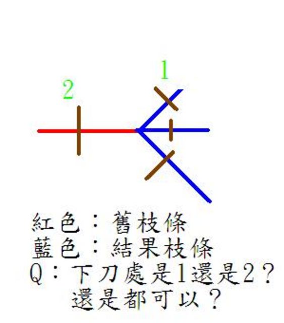

就直接摘呀
問題沒這麼簡單啦
龍眼不知有沒有什麼結果枝的問題
如果有
那麼我在採摘龍眼時
是可以很隨意的剪呢?
還是就剪到上次的修剪處就好
這樣明年才可以繼續有的收
而不是還要等個幾年
讓新的枝條成熟?
畫張圖可能大家更知道
我在問什麼
蔡先生 + 20

發表於 2015-8-21 14:42:37 | 顯示全部樓層
我是選一 然後禮肥 等抽新梢

發表於 2015-8-21 20:04:09 | 顯示全部樓層
先聲明,沒經驗。。。
我選2 。
不選1的理由是 --  控制產量,控制品質,也避免它越長越大欉。。。
再強調一下,這是紙上談兵 。。。
等看看真正專業的說法。。

發表於 2015-8-21 21:22:59 | 顯示全部樓層
我也是門外漢,個人這5 年的經驗,龍眼跟荔枝只要不是把粗枝幹鋸掉,1 跟2 都可以,
我家的龍眼樹最頂有1,2 樓高,每年都任它凋落沒採,隔年都還是結果結得很多。
有一棵龍眼樹矮矮的,但是因為果肉爛爛的入口即化,甜度雖甜卻都沒去理它,也是任它掉落,
不修剪,但是每一年它果實還是生得很多。
大大你那個2 的樹枝如果不是主枝幹,從那裏截掉,再發新枝條,明年還是會生果實。
viser.chen + 8 太棒了!

 樓主| 發表於 2015-8-21 21:29:09 | 顯示全部樓層
黃金檸檬 發表於 2015-8-21 21:22
我家的龍眼樹最頂有 ...
這真的很好玩
同樣都是老油條
為何大的主幹剪了就得等
而小的舊枝條剪了
明年卻一樣可以結果呢?

發表於 2015-8-22 01:13:46 | 顯示全部樓層
大地彩妝師 發表於 2015-8-21 21:29
這真的很好玩
同樣都是老油條
看您修剪前後葉片剩餘比例吧???
您要不要參考陳青大整理的資料 --  http://www.2home.com.tw/bbs/forum.php?mod=viewthread&tid=26249

發表於 2015-8-22 17:17:24 | 顯示全部樓層
去年我家的龍眼結果的太多了,我就選2比較快了,今年只留稀稀疏疏的幾顆龍眼給我吃了.

發表於 2015-8-22 17:25:25 | 顯示全部樓層
龍眼折短一點.荔枝要折長一點

發表於 2015-8-22 20:57:50 | 顯示全部樓層
其實如果很大棵的龍眼樹
這兩種採法都差不多
分枝減多一點掉的 明年果子少但大顆
分枝剪少的 明年果子一樣多 但不會大顆
果樹枝頂會長果子的剪法
要看剪掉 會一枝 再長出三分枝
還是剪 一枝還是長一枝出來
700812
發表於 2015-8-23 15:59:37 | 顯示全部樓層
把龍眼摘下 不管手折 刀剪
不整枝 明年一樣會生
屬於不必太過費心的果樹
