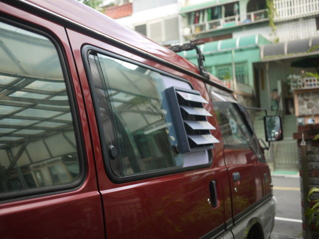

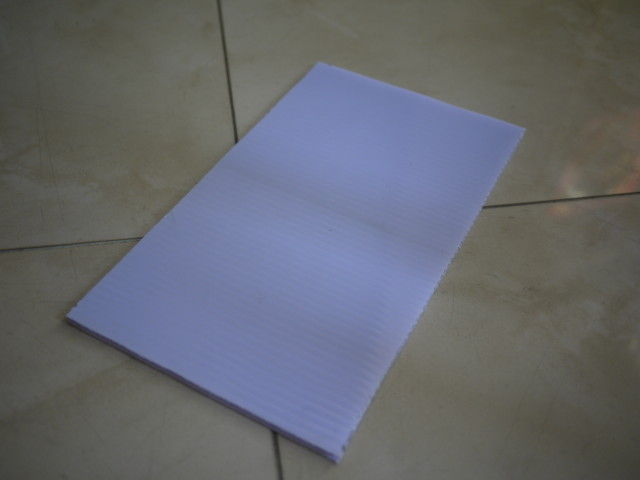

這幾天diy 完後,昨天特別在平地 在車上一個人試睡了一下, 感覺效果不錯,提供給大家參考 .
得利卡只能裝上12吋的,因葉片尺寸大,所以排風量大,對流進風口進風也大.記得把車子空調設為車外循環,應該也有助於對流進風.
若有得利卡車,也想diy 的 ,空心板切割的尺寸是 50x45cm ,因希望能拆裝方便一點,所以有縮小成 49.5x44.5 cm.

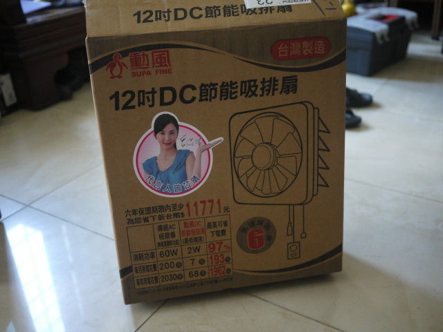

12V DC 吸排風機 一台 1390 元,很多地方都有賣,但記得找最便宜的.

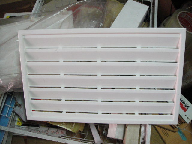

衛浴門用的百葉窗,一組兩片,一組70元
用山上種的蔬果換的廣告空心板,不用錢.

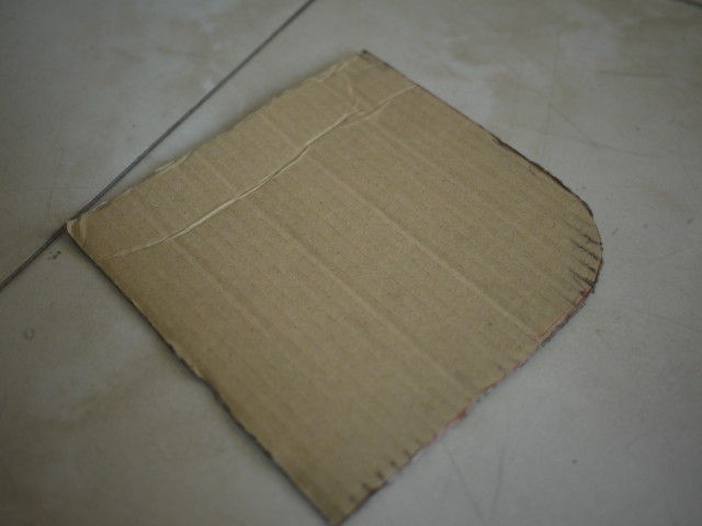

打板做弧度用的紙,不用錢

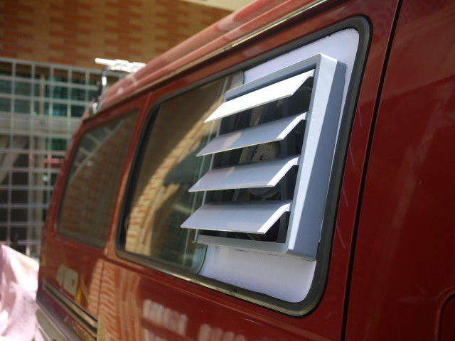

對流進風口百葉窗外觀. 空心板和百葉窗的四角用螺絲結合即可,後面的玻璃窗還是很方便的可以關上.

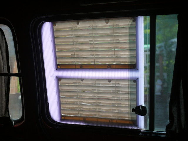

對流進風口百葉窗內觀加上紗網.

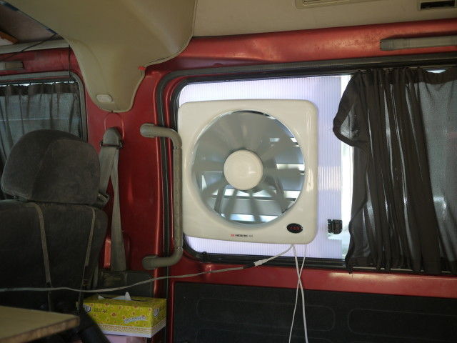

排風口的排風扇外觀
排風口的排風扇內觀

請問一下 衛浴門用的百葉窗 那裡買的到
24313
 樓主| 發表於 2015-8-27 21:35:21 | 顯示全部樓層
windnfy 發表於 2015-8-27 21:28
請問一下 衛浴門用的百葉窗 那裡買的到
露天是賣一組 70元, 外面五金裝璜店應該也有.

發表於 2015-8-29 02:40:24 | 顯示全部樓層
問一下,車子熄火後,可以靠電池使用多久?
24313
 樓主| 發表於 2015-8-29 11:35:22 | 顯示全部樓層
jackyko 發表於 2015-8-29 02:40
我沒試過,不清楚,不過是12V DC 直流風扇,用電很省! 最低檔速2W,比LED 燈還省!
不過上次2home網友CherryFarm有測試 75A 電瓶使用50A, 中間轉速2A ,可用25小時. 若出外露營夜間連續使用8小時,可以用3天. 不過電瓶還要考慮其它電器的使用,當然白天靠太陽能板充電或第二電瓶行駛充電,可以補一些電進去.
