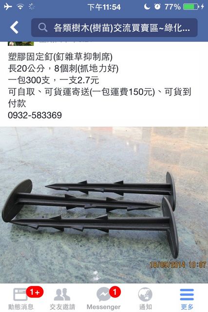

請問有前輩們 要合購的?草蓆釘
新竹市較佳、尚未下訂 因用不到那麼多。
所以想是否可合購、若前輩們有要用到、或是有更便宜的也可告知小弟
目前需150支 、網路上賣的是300一個單位(不含運)
有前輩有興趣合購的嗎?
謝謝了。

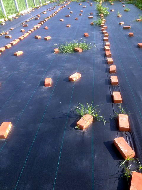

本帖最後由 旗艦.黃 於 2015-9-13 23:23 編輯
以下是我用過的經驗
起先用磚塊每一米壓一塊,幾天之後抑草席(8尺X50M)整片位移約2米,
立即增加磚塊,解決了風大被吹掀開的問題,但是事隔1個月夢懨來了
從磚塊底下開始長出雜草來........如圖
原因:
磚塊壓住草席的地方會下陷,風吹沙起會囤積在凹陷處,加上雨後磚塊吸水凹陷處積水,
這個地方提供了雜草生長的絕佳環境,雜草是從磚塊和草席之間長出,不及時拔除,草根穿透草席
解決方法:
1.及時噴灑除草劑。(要噴除草劑的話當初就不用舖抑草席了)
2.鐵絲摺成ㄇ字型,插入土中替代磚塊,鐵絲面積小不易積水/積沙
3.草蓆釘應該是最省錢最方便安裝,但是沒用過不知將來拔除時是否容易

我是雜草抑制席3米釘一支,不知是不是技巧不好,上次颱風來吹光光,割草時滿地撿塑膠釘

剛開始使用抑草蓆,我也是興沖沖的買了一些塑膠釘回來施工
後來發現除了成本高之外,就是有時候要取出,用力一拔頭就斷掉了!
最後改採用鐵絲摺成ㄇ字型,網拍有在賣長短數種...也已經使用了十數箱了!
缺點是會生銹斷掉,但是將它視為消耗品就好啦!...

45公分釘一隻塑膠釘  可防颱
塑膠釘不要買有勾的 難拔出
塑膠釘是消耗品 到最後一樣會斷
雜草席 我是用 U字釘固定  http://www.coir.url.tw/product_info.php?products_id=4404
ㄇ字釘 根本難用又軟
U字釘 腳有磨尖  直接穿透雜草抑制席 用5P鐵鎚敲進土裡 也很輕鬆
