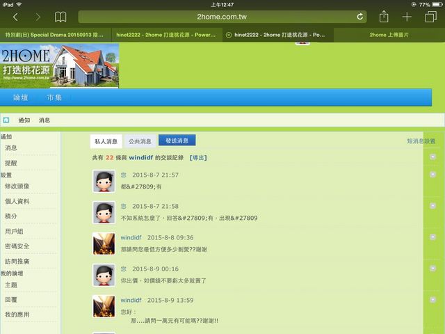

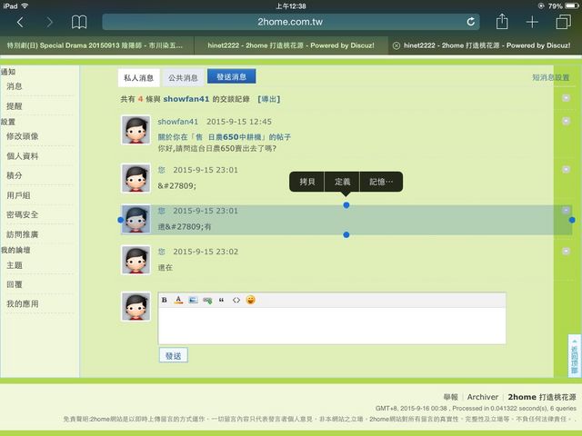

站長,求救為什麼在消息回答"沒"這個字會出現亂碼

站長,我是使用win7,在消息回覆沒出現亂碼,是沒啦說錯了,可以査詢一下我的消息,謝謝站長。
內容如下

可能是選到特殊字元衝碼或選到簡體字,剛才在消息裡打 "沒" 是ok的,不會出現亂碼,不知原本要打了什麼字,下次避開就好! 這個是big5碼系統衝碼問題,無解!

發表於 2015-9-16 08:52:47 | 顯示全部樓層
應該不是在編輯器裡使用會有亂碼
而是在訊息箱裡接收/閱讀訊息時才出現亂碼
我以前也有發現

big5碼只有一萬三千多字,
而windows內部都是unicdoe至少二萬九千字
看你用什麼輸入法,
如果選到一萬三千多字以外的
網頁多半會以𞉀崁入unicode字集
大部分的網頁流覽器也能正確解碼....
但只是大部分.....在很多地方都會出包XD
另外關於“沒”字
上面是几和上面是卩是不同字
手寫常見的是几反而不在big5一萬三仟字內
没
沒
唯一解決的辦法就是網頁編碼改用unicode。。。。
那又是另外一件事了。
另外還有更復雜的情況unicode補完又是另一個故事。
