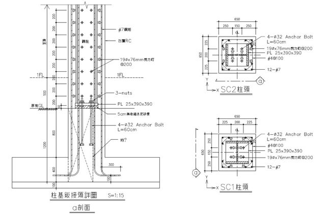

想跟各位大大請教,小弟想誘G樓半的鋼構屋,建築師畫的綁筋圖如下,
一樓樓高4米,二樓3.6米,三樓只是樓梯間高3米,問過幾個包商估價,他們表示只有二樓半只要4分的鋼筋,而且還是鋼構
建築師畫到7分的鋼筋沒必要,超出規格,不知道只要4分的鋼筋是否正確?謝謝

主結構行為為鋼骨...那設計師會不會是把RC設計和鋼構設計2者套再一起而已.......鋼骨看來尺寸為400*400
周邊鋼筋用4號真的就夠了...其實也只是作為溫度鋼筋防止混凝土開裂而已
2樓半而已....這樣的配筋設計...老實說..您是不是像二次施工蓋到7..8樓..哈哈
也不用綁鋼筋和模板....建議您可以使用鋼網牆施工....(把鋼筋和模板費用轉換成鋼網牆...可能更便宜又快)

您好,您真厲害,沒錯,他是二種工法合在一起,我們問結構設計說如果改純RC的話會變動很大嗎?結構設計說只要把H鋼抽出來就好,他的保險也抓太多了,不把業主的錢當錢看.....

會不會是大跨距.又要高乘載的關係?板主要不要秀一下平面圖!

有另外跑結構分析的設計師..如果裡面設計H鋼構..外面鋼筋不可能還用那麼粗..
您可以先請設計師分析3種結構造價
1.純RC造
2.純鋼構造
3.鋼構加鋼網牆(像SRC設計,後續工種施工同RC)
目前市場外面大宗的設計師還是偏向在RC設計...但鋼構屋以後會是個主流..向日本一樣
如果差沒多少錢,台灣在地震帶上,我是建議使用鋼構造設計,地點如較靠近海濱地區,建議第3種作法
2F而已,鋼材數量並不會很多,數量少,單價就算高一點,總價也不會差很多

有估過鋼網牆跟板模,鋼網牆做的話約貴9萬
