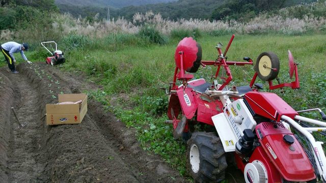

 樓主| 發表於 2015-11-8 21:09:13 | 顯示全部樓層
本帖最後由 姜姜好 於 2015-11-8 21:15 編輯

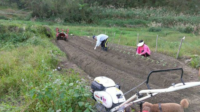

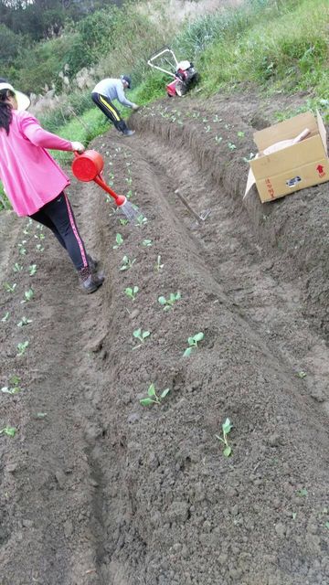

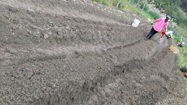

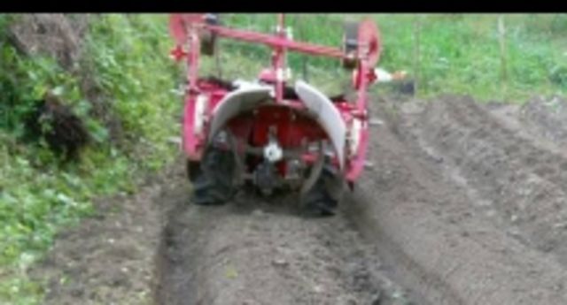

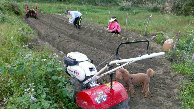

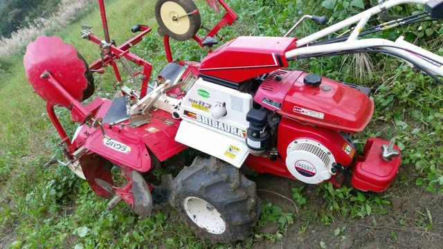

MRT  6 DXRZ . 及  培土機使用
今天 試用 MRT  6 DXRZ  由於是梯田 且土很黏 勉強使用  . 操作 還順利 .
操作 40 分鐘 就翻好  .
接著  培土機 上場  10.5馬力 培土機 有點分量
初次  操作 比較小心 . 梯田 面積較小  . 且土壤濕黏. 但是運轉 速度  有點超乎想像 .
16M 長度 培土  只花2 分多鐘
BlackDragon + 20
