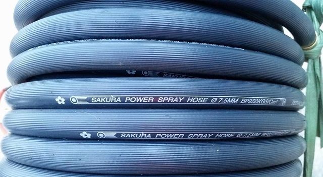

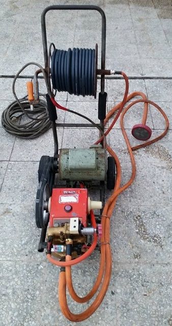

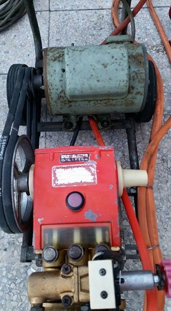

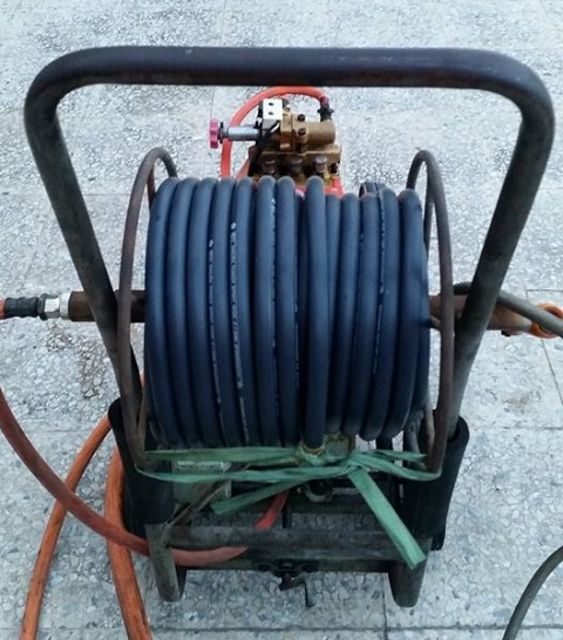

土炮自改,絕對可行;只是東西都有現成的,除了成就感外,需不需要那麼累要考量嘿!
你的用途為何?我有義大利100Bar中古良品(這台肯定是賠錢了,花8000標來,再花10000把所有已缺損耗材補齊,新裝高壓噴管、噴槍),只要接上220伏市電,立馬嚇嚇叫!水刀千萬不要直射對人對車,近距離肯定皮開肉綻漆剝落),價格好談啦,賠錢出售
另外還有一台也是接市電(110/220皆可)的高壓洗車機,機體載台購自阿明,又花了四張修理+裝30米噴管與槍管噴頭;用來洗地洗牆壁、噴菜園、洗車,好用到沒話說;就賣8500元自取
中秋後,會去太麻里割草,南部或東部有意購買者,只要有順路,小貼個油資,幫你車過去面交啦

發表於 2015-9-19 19:22:37 | 顯示全部樓層
本帖最後由 闊嘴 於 2015-9-19 19:25 編輯
smhu 發表於 2015-9-19 18:00
老大果然喜歡亂亂買...去考試多看看德製的洗車機價格,然後就昏倒了...
呵呵,稟報胡老師,自從得了「不標會死、不買會爛」的怪病後,停不下來啊!
至於,好多多賣那種文雅型的洗車機,咱這粗俗下港人,嫌它太文鄒鄒啊,呵呵
不囉嗦!就長的這款模樣,有輪子推著跑,很好用;同質性的東西還有2台待整理,這台轉手小貼我南來北往的車資罷了
