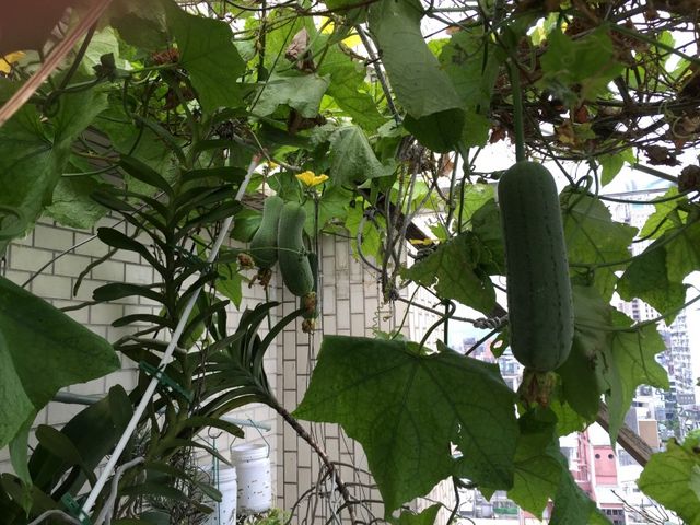

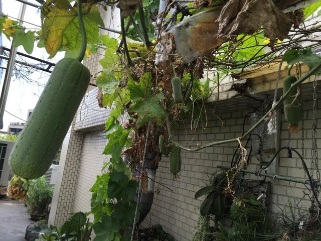

先看過去一週的絲瓜收成:
是從這一個頂樓小魚池長出來的:
完全沒有調養液什麼的,就是靠正常餵魚。
有人可能會說這很不科學,氮磷鉀應該要多少啦之類的,魚飼料怎麼夠?我也不知道,大概絲瓜靠陽光、空氣、水就能長大吧

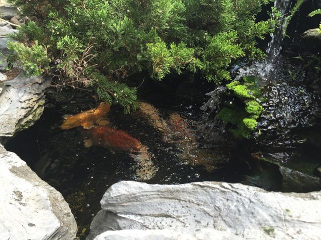

這魚池本來就有沈水馬達打氣,然後24小時流水,因此氧氣量應該是夠了。

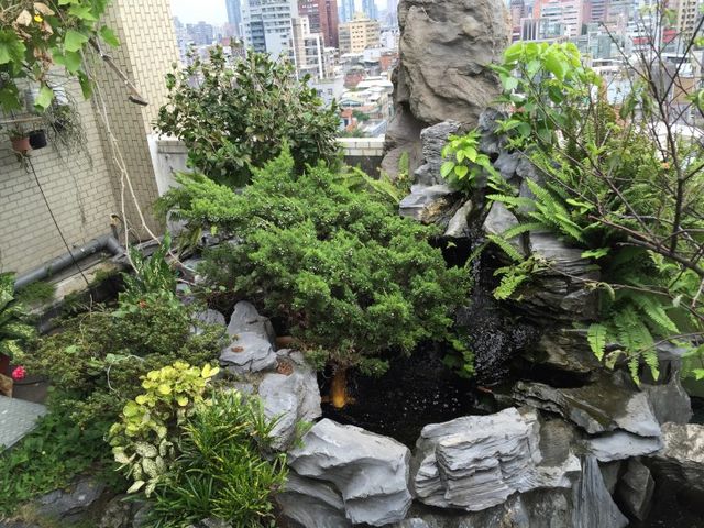

那絲瓜苗種哪邊?

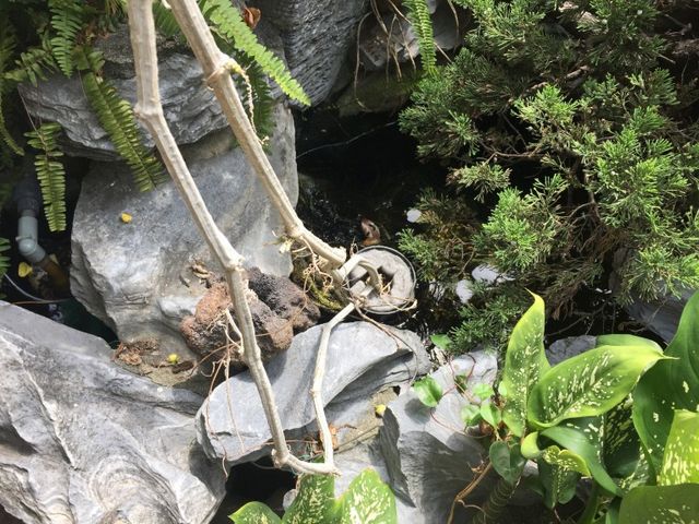

下圖是絲瓜的根及主幹:
(左邊是沈水馬達區,和魚池是靠一上一下兩個通水洞口相通。)

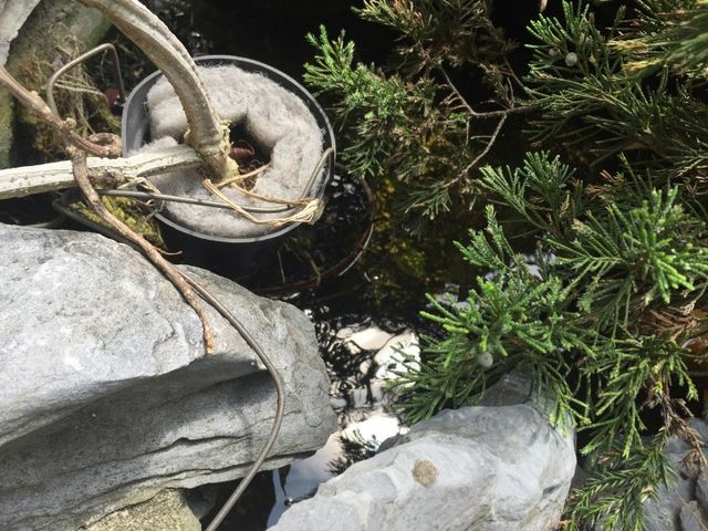

靠近根部看一點:

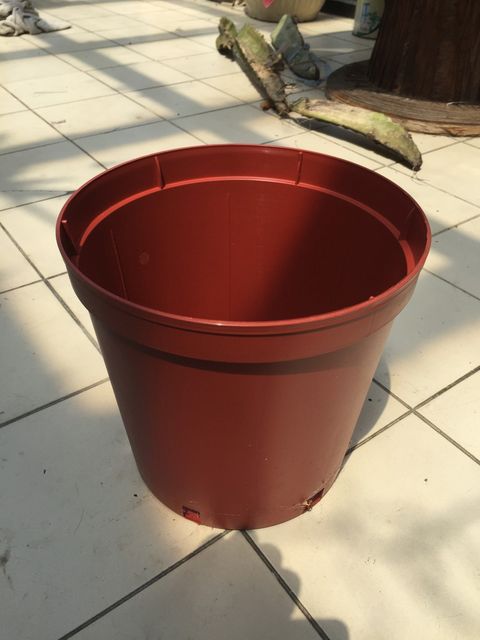

簡單講,就是將絲瓜苗種在一個蘭花盆裡,蘭花盆以鋁線固定在魚池邊,讓絲瓜根長到水裡。水裡瞻@個便宜的大塑膠花盆,大塑膠花盆唯一的用途是避免錦鋰把絲瓜的根給啃光。以下是大塑膠花盆的特寫:
用孔洞更多的塑膠花盆,甚至只用紗網圍一圈,效果應該會更好。不過我這是零科技低成本的不科學魚菜共生,就沒管這麼多啦。
絲瓜苗穢顒漲鼽m較接近沈水馬達區,沒什麼科學原因,只是因為那邊離棚架較近,也比較不影響觀瞻。不過有時根長太旺了會堵到和沈水馬達區的通水洞口,就要手動將擋住洞口的根給清掉,以免沈水馬達沒水抽就麻煩啦。

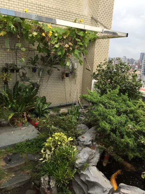

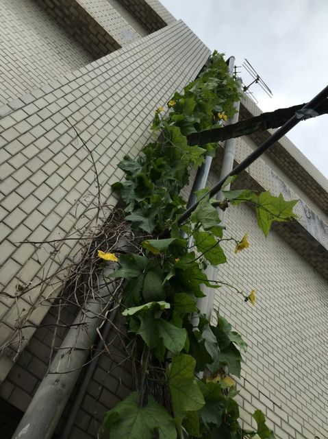

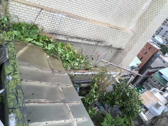

前陣子中度颱風,把棚架給吹倒了,絲瓜葉子也吹掉2/3,不過可能是因為植株根莖健壯,竟然迅速恢復成一整片絲瓜葉,還結了絲瓜。以下是颱風第二天8月9日的災情報導:
木架垮了,因此家裡原地重建不鏽鋼架,看颱風還吹不吹得倒,不過沒時間整理,所以亂亂的。以下是9/14日的相片,才一個月的時間絲瓜葉子已長回,且長絲瓜了:

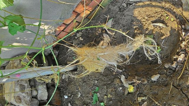

絲瓜不怕水
待會有空再傳照片給大家看
之前就知道絲瓜不怕水
但我沒想到
絲瓜和榕樹這麼像
根系都超強的~

呵呵
以後可以試試丟屎丟屎下去看看
不是主根就可以長成這樣了
換成主根應該更多吧
