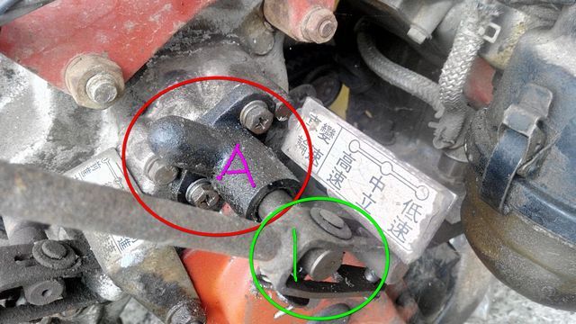

各位大大,小弟去年買了一台中古大順小鐵羊,如相片:
在紅色圈圈A的變速桿會漏油出來,地上老是滴油滴的油膩膩。
我曾經把綠色圈圈1處的插銷跟變速扳桿拿掉,再拆掉A的兩根固定螺絲,
想把A殼拿下來,看看裡面是否有止油環該更換,可是不是我想的那麼容易,
A殼卻退不出來,想請教有經驗的各位大大,能教一下怎麼拆嗎?

變速桿
拆
檢視變速箱油(齒輪油)量會不會溢出
拆螺絲,紅銅華司、內有彈簧~表示這個地方很不簡單!!!!
彈簧拿出來以後,沒錯,這裡有一個鐵柱體,用來卡住變速箱桿的
所以要想辦法將這個鐵柱體拿出來才能拆外部罩
我能想到的方法就是使用小的釹鐵硼磁鐵來吸比較快
大致上問題就在於彈簧底下有個鐵塊,而變速拉桿是不能硬拉出的,除非你先將整個變速箱拆開!

一般排檔部分都會有一個排檔定位處,把這個排檔位置定位住不讓它滑掉,我也猜想裡面應該會有那種彈簧
跟鋼珠卡住(一般汽車都使用鋼珠卡住定位)。大大你那種外頭有螺絲的比較好拆裝喔,我的外罩長得跟你的不一樣,
外頭沒螺絲,改天有空來個霸王硬上弓,把它狠狠的剝出來,壞了再說了。
還有那個加油口,是不是添加到可看到油即可?
我的外罩長得跟你的不一樣
一語驚醒夢中人,我一直在想著你的機型和我一樣,就疏忽了這個!!
就我這樣觀察的話,我會建議你直接將整個變速箱完全拆下~
如果硬拆可以拆的話,那你要煩惱的是如何硬裝?
如果零件掉在變速箱裡頭?那你連煩惱都不用,還是拆變速箱一途!
再者~既然是在乎漏油問題,當然就是好禮將他卸下,永除後患!
我的齒輪油今年剛送農機行大保養,我打開加油孔時是沒看到油位,我猜想農機行是以容量為標準~
而實際觀察的話,因為變速箱所需要的油量不需要太多,所以油量應該是變速箱的三分之二滿左右!
我自己是隨便加,今天我的機器也開始漏油了,一個禮拜過後如果漏油情形持續的話,我就必須卸油送熔接所補焊了!

小鐵羊買來得時候,那老闆跟我說所有油都換新的了,要我不用再更換,只要注意檢查油量夠不夠就好,
齒輪箱的油我看他都已加到九分滿,應該是太多了(加油口蓋子寫潤滑油 SAE40,1.7公升),
也許排檔桿沒止油環,只是油量加太滿了吧?
