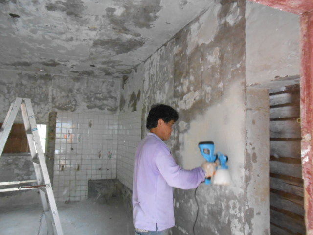

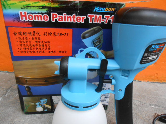

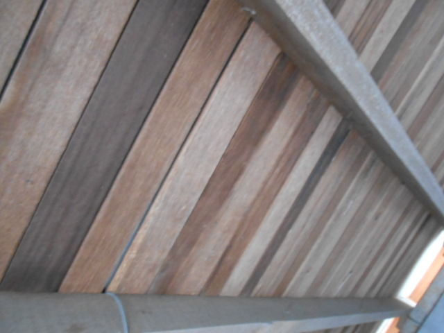

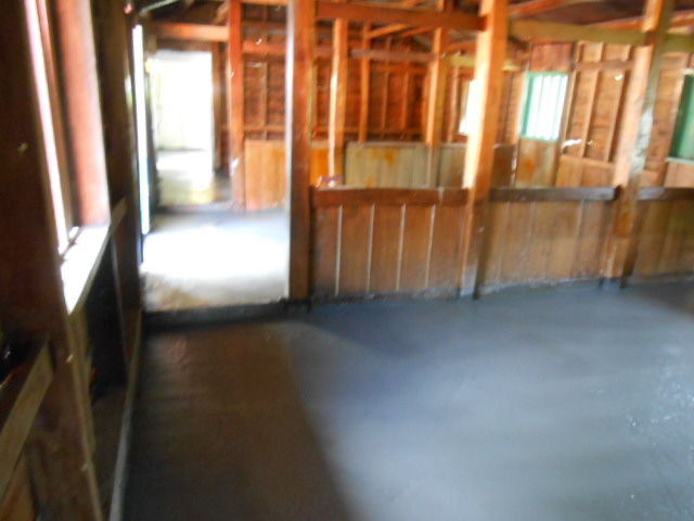

最近玉里亮點開工 進行了釵h油漆工程
我都請完全沒經驗的臨時工
試用結果
1:很簡單操作 ... 用完記得清洗
2:這東西用在大平面 ... 速度沒有滾筒刷快
3:噴嘴距離要 平均 才不會有波紋

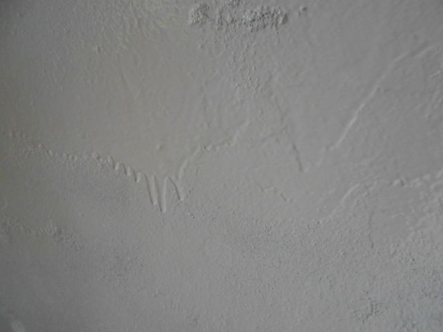

4:用在禿面.不規則面.或有縫面..效果就很棒

樂活大大,可以先補土,磨過,再噴漆,效果會好一點,
補土,磨過,應該還蠻快的.
