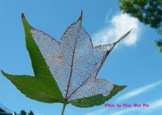

因日前發現有顆青楓生病了
樹葉都被吃光了
類似網路上這張圖
