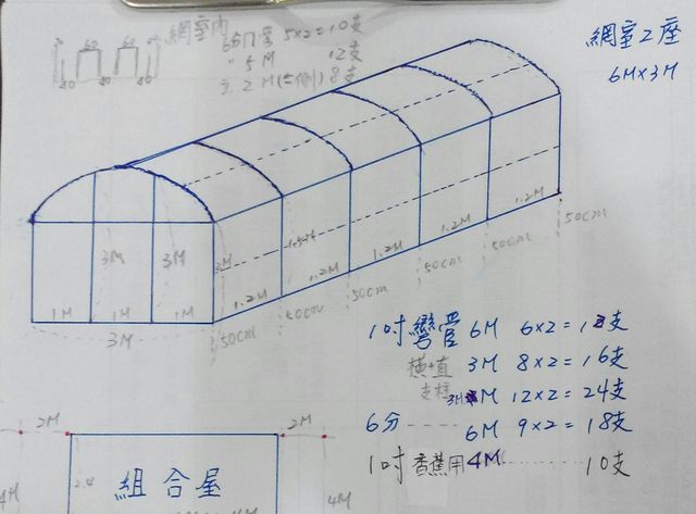

我想搭個6×3M的網室,下面是32目網子,上面是塑膠布,前後半拱形的地方用16目網子,想說這樣會比較通風一點,不知對不對,蟲會不會從上面16目網子鑽進來嗎?防蟲效果會變差嗎?

就算是32目的網子還是會有蟲的,也許成蟲進不去,但是蟲卵可是進得去的,並不是說搭了網室就不會有蟲,而是蟲害會減少很多。
市售最常見的防蟲網是24目,要預先訂購的是16目。黃條葉蚤是蚤不是爬行的蟲,跟跳蚤有點像,平時附在葉子上,雞一啄它葉子就破了,蚤就跳走了。通常黃條葉蚤在種植前地先淹個幾天,膝蓋高度以下有圍網,情況並不難控制。
以這樣子的規劃,最好網子是做成捲簾式,不然颱風一來連骨架都會歪掉。

就算是32目的網子還是會有蟲的,也許成蟲進不去,但是蟲卵可是進得去的,並不是說搭了網室就不會有蟲,而是 ...
不是網室中葉菜收成後,將網室內剩餘不要的葉菜集中吸引蟲到這裡後再一起處理掉嗎?
網子設捲簾式是颱風來時捲收起來嗎?捲簾式是網子還是塑膠布?成本高預算可能無法支持,壞掉了只好重做了。
網室內的小蟲無法消除嗎?時間再久也無法減少消除嗎?至少避掉大部份的蟲鳥害了。

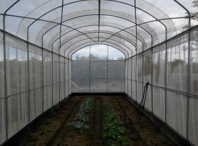

網室使用一年後的心得:
蟲是無法根絕,但是會少很多很多。
至少,會有蔬菜收成可享受。
以前,菜種在外面,最大的蟲害就是小白蝶(菜蝶)的幼蟲,抓不勝抓,
尤其是我們這些假日農夫,身受其害,往往一個禮拜過去,菜園已被清空,
真是欲哭無淚。
現在可好多了,網室內最多的是蚱蜢,
雖然網室內也有螳螂、蟾蜍等,還是清不完蚱蜢,每週還是可以抓個三、五隻。
當然,更多的是在眼前蹦蹦跳跳,看得到,抓不著。
比較起野外的親蟲,網室內的蚱蜢,個個又肥又大,一來有個遮風避雨的場所,
又有鮮嫩的青菜,天敵又少,真是如在天堂。
檢討蟲的入侵途徑,成蟲進入的機會不大,應該蟲卵或幼蟲,隨著泥土、秧苗,或者水源進來,
防不勝防。
一旦有蟲,只會繁殖更多,還是要勤抓、水淹、日曬,控制在可接受的範圍內。

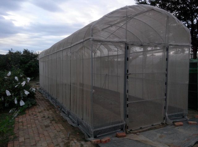

版主的網室和我上個月DIY的網室很類似,我的是3m*9m,也是第一次搭,總共也花了兩萬多塊。
我的是整棟都用32目防蟲網,花了整個九月的周末才完工,結果馬上遇到強颱杜鵑,把它吹歪(應該是土太軟,從地基開始歪)
給您推薦一家材料商“台中城溫室材料”,他有露天賣場,老闆人很好,可以加line問問題,我零件都是跟他買的
現在已種下釵h十字花科蔬菜,還是有夜盜蟲來跟我搶食物,不過勤抓蟲就有減少了
最近因為附近施工,加上自動灑水系統會灑到網子,風吹沙,沙就黏在網子上,變得黃黃的

經過兩次強颱及使用一年的心得:
  一,網室如果想要長長久久的種蔬菜,建議花點錢把架子的基礎做好最重要,迎風面(颱風)的主柱能加地牛最
    好。
  二,網室的頂,建議使用針織的網,比較耐用,最少8到10年;PEP膜大概4年就快報銷了(因為膜會硬化,遇大風
    則碎化)。
  三,我原是用PEP膜的頂,今年兩次強烈颱風都被吹開花了(八八颱風後重做的才正好一個月,錢白花了,很心
    疼。),用針織的網缺點是下雨天會滴水,可是颱風來時網室內的風多少可排出去,不會像PEP膜撐在那裡,
    最後破掉。
  四,找當地專業的比較好,外地來的真不便宜,而且當地的專業維修服務也會比較方便。
  五,至於網室四週用32目的防蟲網或針織網都可,當然用針織網最好,價錢方面針織網比PEP膜稍貴,其實也差不
    會太多。
