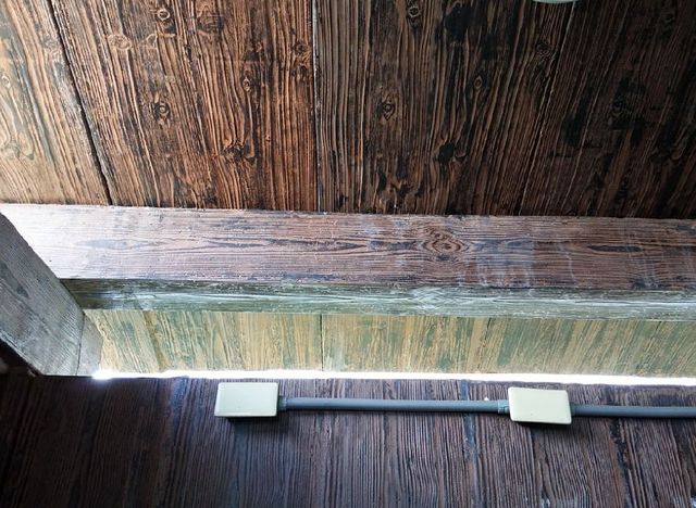

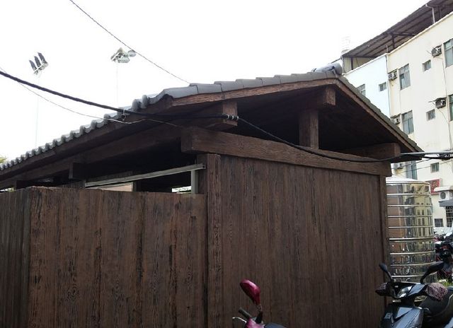

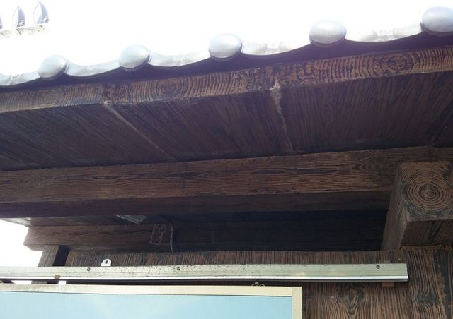

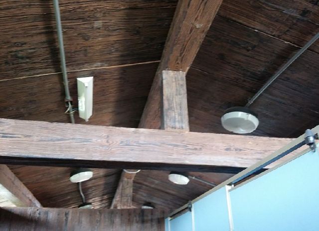

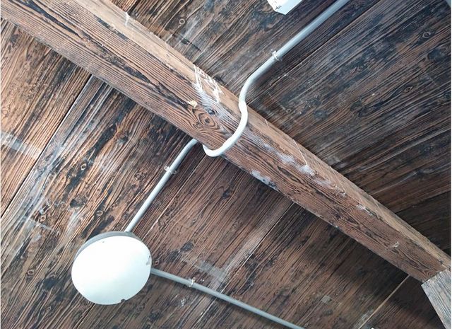

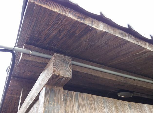

請問各位先進 仿木紋的建物要找誰做?(我在新竹湖口)
價錢?
如附圖:

一般有再跟設計師配合的油漆因該就會做吧!
先漆一層黑色漆然後再磨掉表面.在上底漆.面漆.
很費工.價錢也不太便宜不太建議做著種東西
爾且最好在配件還沒上去之前就先做好

發表於 2016-6-29 14:06:47 | 顯示全部樓層
本帖最後由 dmreader 於 2016-6-29 14:08 編輯
照片內是混凝土預鑄的產品
國內有多家廠商有生產
例如:
http://suneong.myweb.hinet.net/prod01.htm
新竹綠 + 15 太棒了!

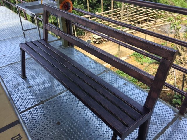

發表於 2016-6-29 14:20:49 | 顯示全部樓層
這是我家自己用C型鋼做的椅子~上多層漆之後就看起來蠻像木頭椅了~不知道是不是你要的感覺
自己做比較省錢有成就感啦~
