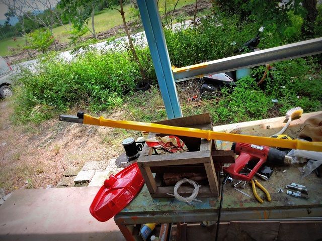

被引擎割草機的難發動搞很有點煩,乾脆自己做個電動割草機來玩,

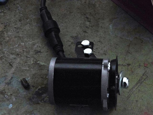

先找個馬逹24v500w,應該夠力

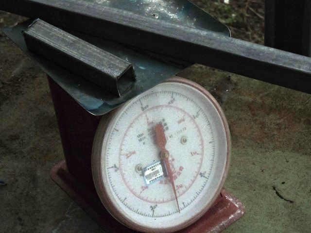

再割個鐵桿,順便量個重量

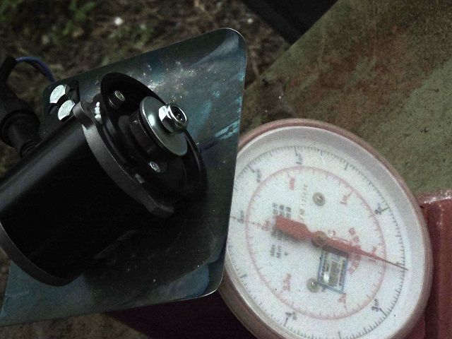

把馬逹重量也順便量一下

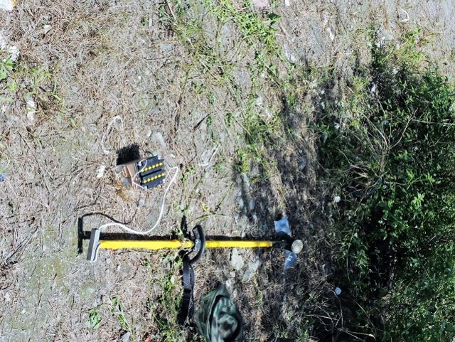

接上電源,電線配置
整體完工

 樓主| 發表於 2015-10-6 23:18:06 | 顯示全部樓層
本帖最後由 ben6705 於 2015-10-6 23:25 編輯
eastern 發表於 2015-10-6 23:10
前端重量加起來應該還蠻重的吧!
實際割草效率如何呢?...
前端有點重,不過加了個腰部吊帶後可以改善,畢竟是土造的比不上專販售機種,不過割草力道大約是和43cc軟管割草機差不多,割芒草和食指粗的小樹,一刀就斷.我住花蓮光復,可以先聯絡, 一起來研究.
