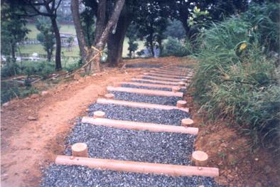

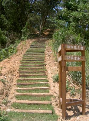

若這4米的段差是土質的
或許可以考慮 http://www.jns9.com.tw/p2_10/12.htm
http://www.jns9.com.tw/images/集仕/步道/9.JPG
或
http://www.jns9.com.tw/images/集仕/步道/10.JPG
89

謝謝樓上兩位大大的回覆..
照片上的階梯都很棒很漂亮,看來也很穩固,
但我說的那塊地是整過的地,是平的,
三面是四米高的擋土牆,另一面是小溪,
所以完全沒有有坡度的土來支撐石塊或木條,
樓樓上大大說的不鏽鋼應該很貴,並且真的也怕被偷,
所以可能只有灌水泥的方法... ops:
