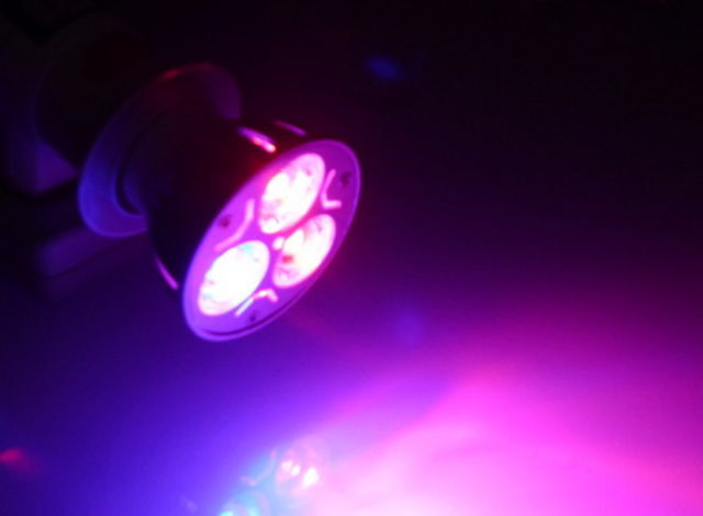

拜目前LED照明蓬勃發展,已經有專供植物生長的燈具量產了,LED照明最大優點為省電、低溫、可以控制波長。
市售的燈具成品都很貴又不知效果如何,所以自己製作省荷包。

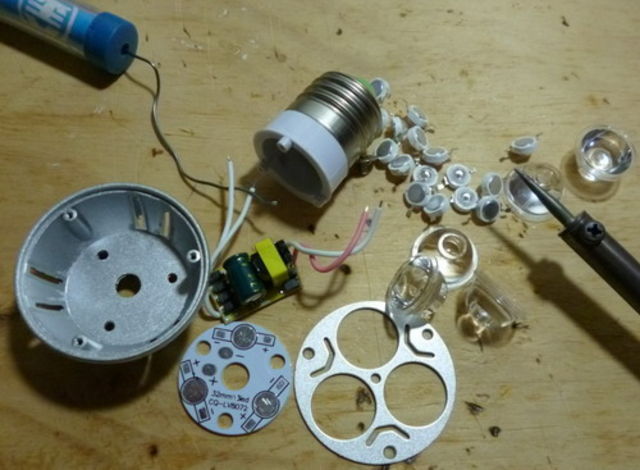

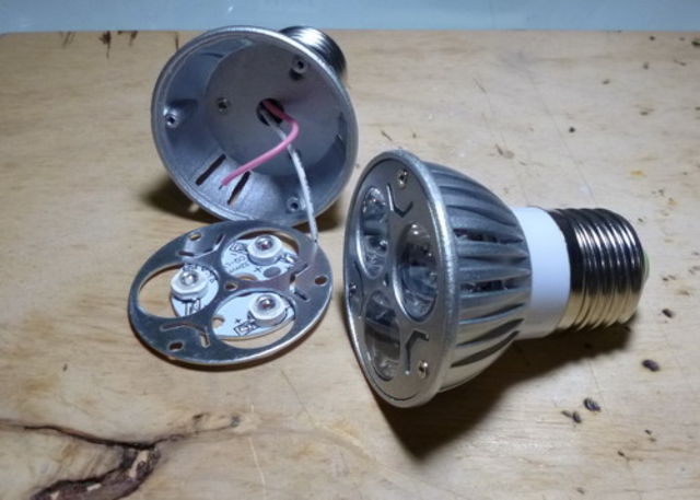

植物生長燈製作 –E27燈頭3顆1瓦 LED燈泡是最簡單又省時的首選

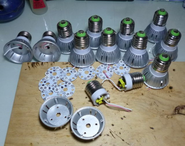

全部的套件及焊接工具,整組套件為目前同瓦數成品的1/4價格(當然不包括工錢)。
每組只有3顆燈泡焊接簡單迅速,依DIY說明書製作新手也可以在5分鐘內完成組裝。

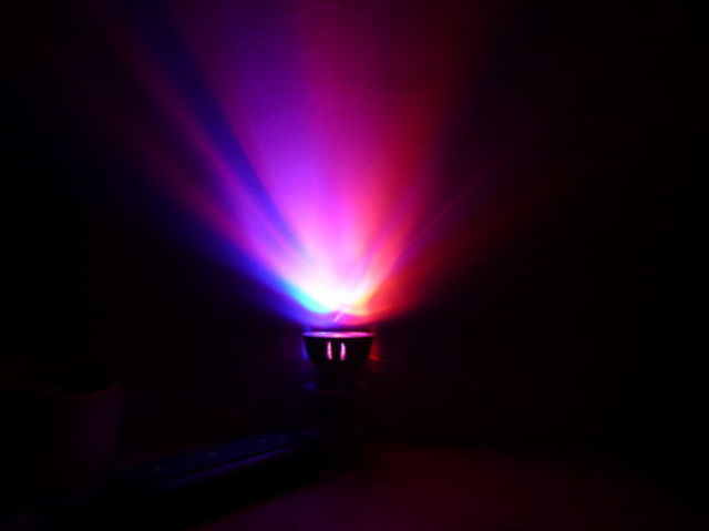

紅藍搭配為2紅1藍,1瓦 LED燈泡電壓相同可以混搭。
組裝完成的燈泡,廠商實地測試耗電3瓦。
雖然只有3瓦卻可以展現15瓦省電燈泡的照度。

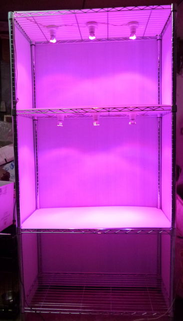

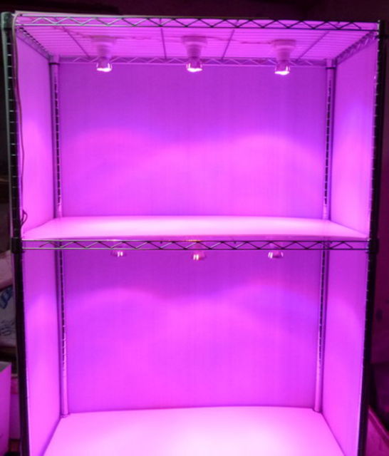

這是鐵力士四層架90X45X180 改裝的可以分3層種植,每一層3顆燈泡(1米平方6顆),所以耗電量是9瓦,1度電可以讓一層照明110小時。
製作完成後兩層通電後的模樣,

 樓主| 發表於 2015-10-14 10:42:03 | 顯示全部樓層
eastern 發表於 2015-10-14 09:14
請問這些DIY套件那兒買的?...
植物燈套件在Y拍購買的
E27 3顆1W LED 3W投射燈完整套件
買3瓦的就可以 高瓦數通常散熱都不是很優燈泡容易光衰。
購買比率為 正紅光2 正藍光1
安加國際貿易、光展國際貿易 這兩家都是同一個公司

 樓主| 發表於 2015-10-14 11:57:23 | 顯示全部樓層
w0000000 發表於 2015-10-14 11:23
請問這樣光照植物一日得幾小時?還是全日照?謝謝!
也想搞一個來室內種植蔬菜。
室內種植一般都是照明12-14小時而且採日夜顛倒的模式,因為晚上的電價比較低(植物工廠的模式,雖然家用電源差異不大)。
晚上照明還可以當夜燈使用,但紅藍光對眼睛會有不舒服的感覺所以要適度遮擋光線外漏。
我是用最簡單的機械式定時器控制 每格15分鐘,照明7小時候休息15分鐘讓燈泡降溫。

 樓主| 發表於 2015-10-14 12:28:39 | 顯示全部樓層
不同波長的光線對於植物光合作用的影響是不同的,植物光合作用需要的光線,波長在400-700nm左右。400-500nm(藍色)的光線以及610-720nm(紅色)對於光合作用貢獻最大。
白光的日光燈也含有對植物有利的紅.藍光波但其他光波則沒有用處形成浪費。

隨意栽大大:真羨慕能自行DIY組裝LED燈,能否一 一介紹圖片中零件名稱及功能,本人甚感興趣,是否不吝指教,則感激不盡.

 樓主| 發表於 2015-10-15 17:29:10 | 顯示全部樓層
mary33 發表於 2015-10-15 11:01
在室內種菜就沒有颱風風險
LED 低耗電又冷光,套件組 $50 價錢不錯,可以DIY一下
我對植物需要光線波長很 ...
有關LED植物生長燈的介紹可以參考這個網頁
http://www.tmc.com/ninshow.asp?RecordNo=90
我的植物燈主要用途是育苗階段使用及室內補光或增加日照時數用,目前還沒有使用全植物燈培養作物。
