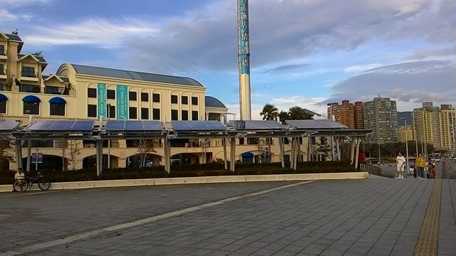

請問有人有經驗自己做固定嗎? 要買那些材料才夠?
屋頂風大 ,颱風來時更恐佈,正在想是否有網大有經驗分享?

淡水漁人碼頭的太陽能板,可以參考一下:

發表於 2015-10-19 09:21:09 | 顯示全部樓層
螺絲固定外,一定要用矽立康黏,用黏的整個應力會分散,非常有效。

發表於 2015-10-19 10:46:10 | 顯示全部樓層
用萬用角鋼組合後結合膨脹螺絲! 就很穩了,若怕生鏽可以用白鐵的.

發表於 2015-10-20 01:44:49 | 顯示全部樓層
你要裝那?
水泥屋頂/鐵皮浪板/
木架/C型鋼/角鋼雨遮
裝那裡,會有不同的固定方式!
我的4片裝角鋼鐵條雨遮上,直接用鐵絲綁的,已經渡過數十次颱風了。
