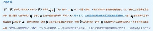

本帖最後由 lake22 於 2015-12-25 11:20 編輯
解字 ( 來自網路...)

"黃"字會改从"田",應該是根據許慎的說法,
許慎的說文解字一直被某些學找奉為文字學
的聖經,但其說解頗多可笑之處.自從發現甲骨
金文之後,已經很少人會相信許慎說文解字了.
(台灣某些學者例外.)
7#樓所引網路只能聊備一說,我個人的認知,
"黃"字的本意應該是曬乾的禽畜(將其作成臘鴨狀)
上部是頭,"由"是脖子及身體,上橫畫及下兩點是四肢
經曝曬後呈現的顏色就是黃色.
由此可見不應該改成"田", 否則都斷頭了.
