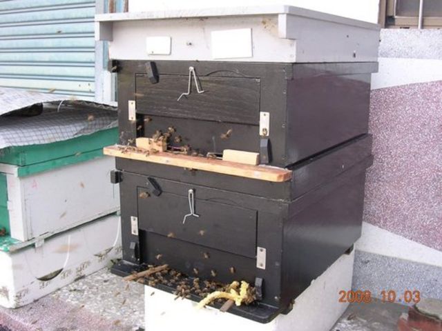

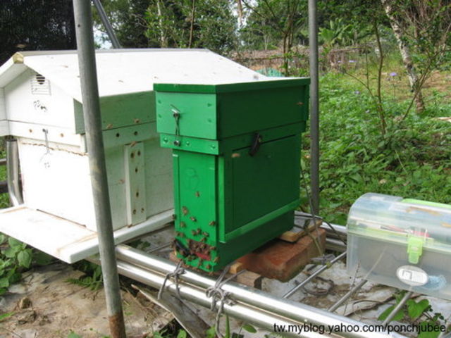

塗調和漆就可以了
日後如果太潮濕 掉漆
一樣要再塗一次
蜂箱要耐久 最好給他蓋遮雨屋頂
