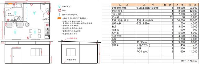

發表於 2015-10-30 16:53:11 | 顯示全部樓層
黃小耀 發表於 2015-10-30 10:06
喔喔喔,我也不太懂價格,不知道K哥哥能夠稍微指點下嗎?
我今年4月弄貨櫃屋(參考網上諸大大實際經驗所設計)的圖面與價格
提供您參考................
地點在新竹 故價格只能參考(也雀Q 也釩K宜)
參與人數 4威望 +63 收起 理由

 樓主| 發表於 2015-10-30 21:01:27 | 顯示全部樓層

 樓主| 發表於 2015-10-30 21:03:35 | 顯示全部樓層
LeonLi 發表於 2015-10-30 16:53
地點在新竹 ...
喔喔喔~LEON哥哥,你這張圖超好用的,可是放大後就看不清楚,不放大又太小,不知道LEON哥哥能給我原檔嗎?萬分感謝喔!

發表於 2015-10-31 07:20:28 | 顯示全部樓層
黃小耀 發表於 2015-10-30 21:03
喔喔喔~LEON哥哥,你這張圖超好用的,可是放大後就看不清楚,不放大又太小,不知道LEON哥哥能給 ...
私訊給我您的mail address ......
