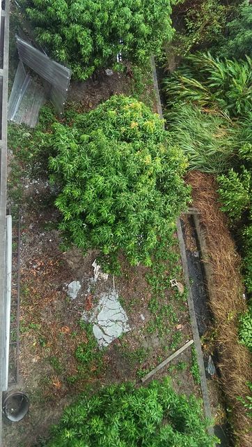

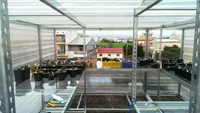

請問2home前輩
小弟想在頂樓搭一小塊溫室(約莫3*4米,一邊倚樓梯間)
高度7尺
大概是這樣
如果用角鋼的話不知道夠不夠力?(用壁虎鎖在牆上跟壁上)
或是用鐵管會比較適合呢?
