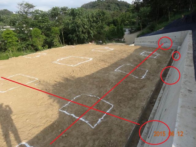

發表於 2015-11-4 08:06:50 | 顯示全部樓層
本帖最後由 yflin 於 2015-11-4 08:09 編輯
我家的算是替代方案!
木板釘在擋土牆上標註基準點!複合確認尺吋!
永和山林

 樓主| 發表於 2015-11-5 08:46:54 | 顯示全部樓層
yflin 發表於 2015-11-4 08:06
我家的算是替代方案!
感謝大大提供資料,我們也是用替代方案~~
