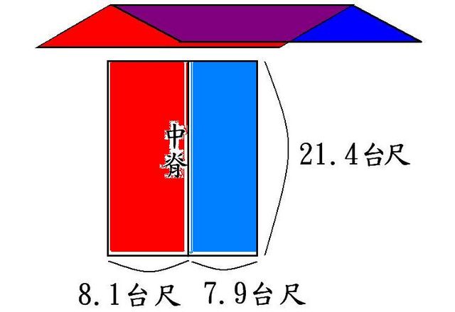

各位專家朋友您好..因為家裡有要小小整修一處屋頂..
1.現在行情一般的浪板(單層)單價是多少..
2.屋頂中間最高的那一長條稜線的材料叫做什麼?單價是?
3.邊邊看去像山的形狀..有把鐵皮包一下的材料叫做什麼?單價是?
4.有推荐的有關施作屋頂浪板YOUTUBE影片?
想說到工廠詢價訂購材料前先了解一下..
如圖示一般普通單層浪板鎖完寬75公分..2尺半的)
懇請達人診斷一下材料單是否可行?(如有亂寫是因為自家才第一次學作..不好意思)名詞學自"姜姜好"前輩..
1.一般浪板..7.9尺9片..8.1尺9片
2.中脊鐵片..11尺X2
3.收邊的鐵..8.5尺X4
4.鎖浪板的大隻螺釘..200支
5.天溝21尺長  PVC塑膠管一支
5.矽利康..2支
感謝了!
2015.11.14
看來還是自己把略圖拿去工廠請他的人員估價....

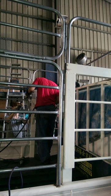

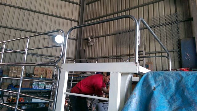

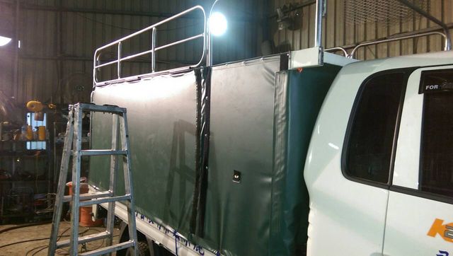

車架 ( 方管 ) 自己做 . 因為 車架工廠 說 特殊施工 價格超貴
只好 自己來 材料 2200 . .( 自己噴 白色 方鐵管 使用 汽車 冷烤漆  一般都用 罐裝噴漆 沒多久 就生鏽 ).

 樓主| 發表於 2015-11-11 01:18:11 | 顯示全部樓層
姜姜好 發表於 2015-11-11 01:08
我都自己來
中間凸起  叫  中脊 .
旁邊  叫 包角
謝謝您!請教您:收邊?是水要流到低下來地方?
還是在包角那?
農田一角落綠化,為降溫來盡一份心力!謝謝!

發表於 2015-11-11 01:27:41 | 顯示全部樓層
本帖最後由 姜姜好 於 2015-11-11 08:16 編輯
taiwanbigmary 發表於 2015-11-11 01:18
還是在包角那?
收邊 是指 外側 接縫 .( 屋頂 與 牆面 )
包角 是 牆面與牆面 接縫
您說 水要流下來地方 是 天溝  .
但是 天溝我都訂製 成 三角形 不鏽鋼 雨水會沖刷底部  大雨會滿出來  .  ( 底部不會積泥砂 或樹葉 )

好厲害啊!
這種貨車車架很實用..
