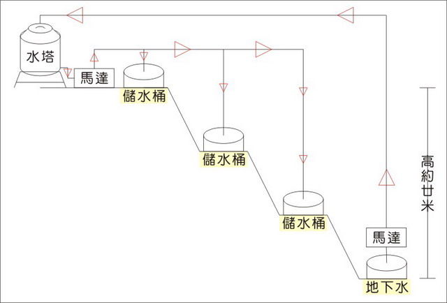

想請教一下前輩們~
我的開心農場正準備開發,但水源應該是非常重要的問題,工作平台可說是最高點,可取得的水源約在20公尺的山坡下,地底滲出的水源。目前構想是在工作平台上放置一個水塔收集水源,再分存到下面平台。
問題:
1..我的馬達應該使用什麼規格?
2..水管應該使用多粗?
3..是否適合自動灑水弁遄H
sjju + 20
蔡先生 + 20
203
2647
4萬
41623
發表於 2015-11-12 18:56:36 | 顯示全部樓層
20M  揚程  需水壓 2 KG/CM 水幫  使用 1 /2  ~ 1  馬 就夠 .
上水塔 至 儲水桶 用自然放流  於桶內 加 浮球止水 閥 就ˇ可
配管徑  3/4 吋以上 就可以  若 1 馬力 就要配 1 吋
參與人數 3威望 +48 收起 理由
sjju + 20
蔡先生 + 20
阿妙 + 8 太棒了!

 樓主| 發表於 2015-11-12 21:57:24 | 顯示全部樓層
感謝 姜大 vs Ming大 指導...
目前家中有個舊的小水塔,是屋頂拆下來的,約一米半高,想先用這個!
下面平台的儲水桶是用橘紅色那種圓桶或方桶!
姜大~所提的我要好好做功課!嘿嘿

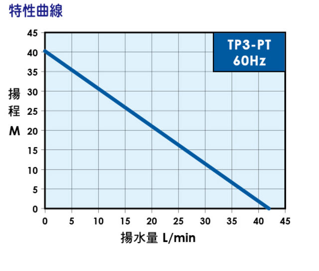

本帖最後由 tome9910 於 2015-11-13 15:38 編輯
如果可以的話
建議分2個水塔
相同馬力的抽水馬達
揚程越高水量越小
下圖是參考
大井 TP320PT
塑鋼不生銹抽水機
特性曲線圖
大井的網站
http://walruspump.com/zh-tw/product/detail/43
參與人數 3威望 +55 收起 理由
viser.chen + 15 太棒了!
sjju + 20
蔡先生 + 20
