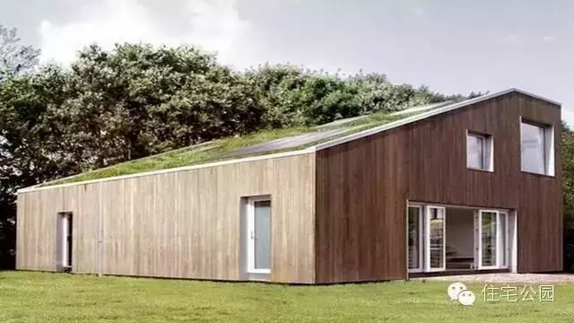

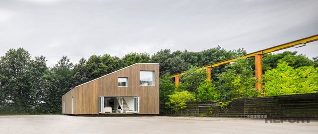

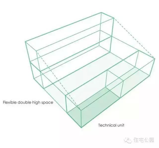

从这个3d视图可以看出来,低的一侧1个集装箱(长宽高12mX2.35mX2.35m),高的一侧两个集装箱叠加。两边之间使用经防水保温的盖板连接作为屋顶,使箱体之间形成了一个挑空的大空间。

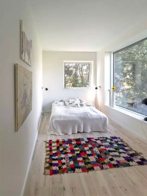

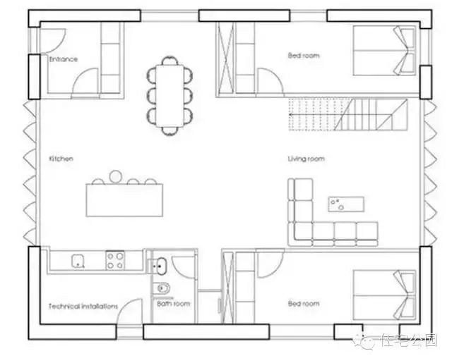

从一层平面图可以看出,挑空的空间作为?#21381;和起居室,两侧集装箱作为卧室,卫生间和设备间。

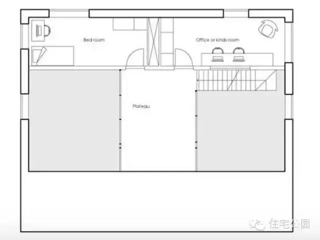

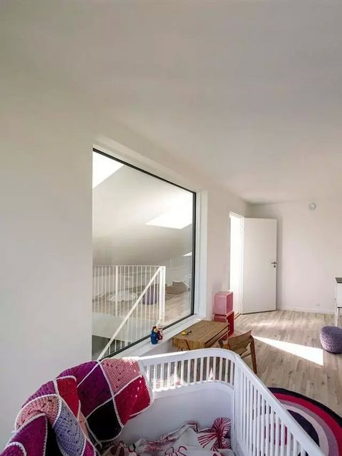

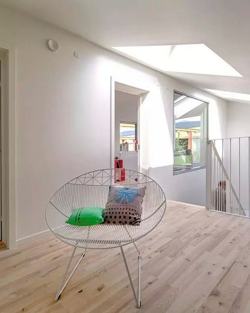

二层平面图,上楼后,挑高的一侧还有两个房间,低得一侧中间有个平台,两头是?#21381;和客厅的挑高空间

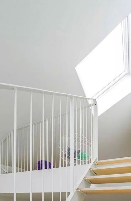

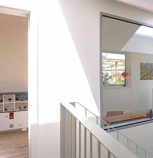

从下图可以更好的理解,上楼后,右侧是两个房间,左侧平台高度受到坡屋顶的限制。

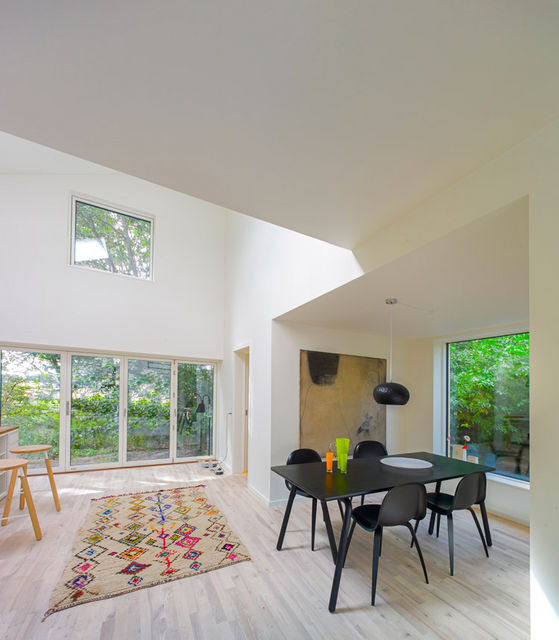

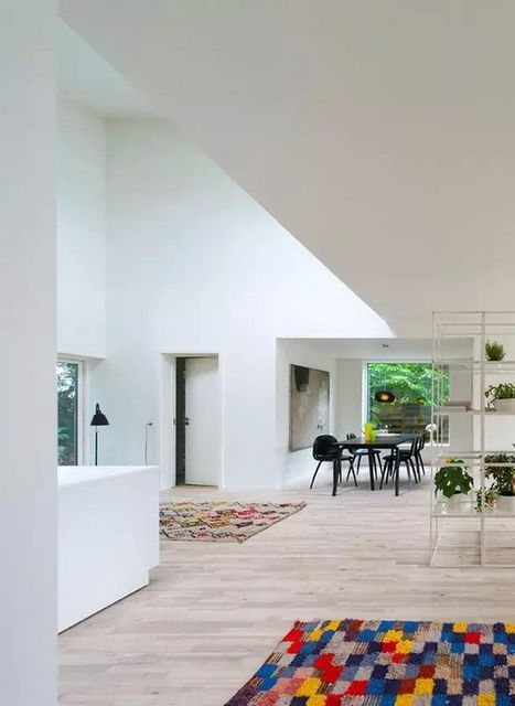

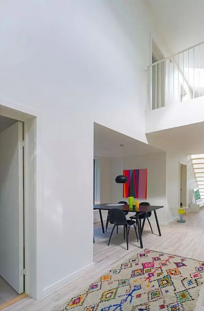

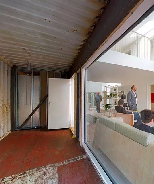

内部你能看出来是集装箱建造的别墅丑A空间也不再觉得局促,那中撜?#24320;头谈到的集装箱不保温的问题怎?#21150;呢?下文有建造过程,你会找到答案。

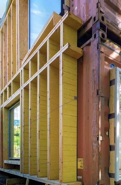

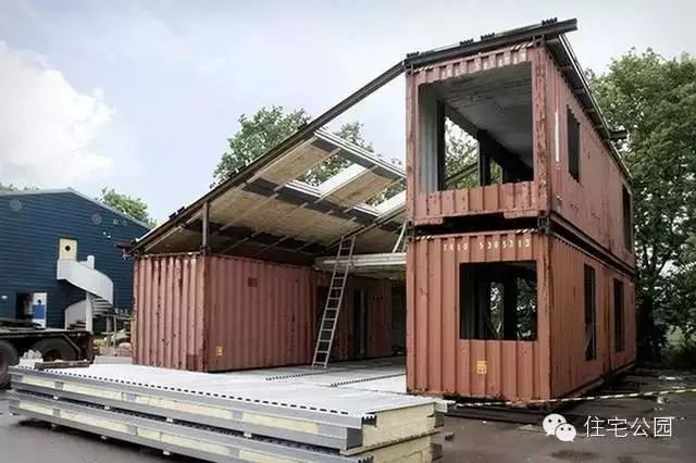

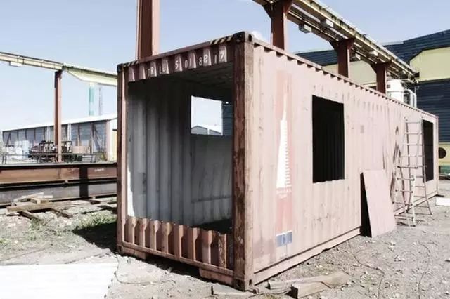

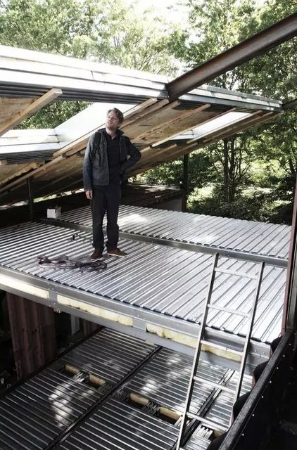

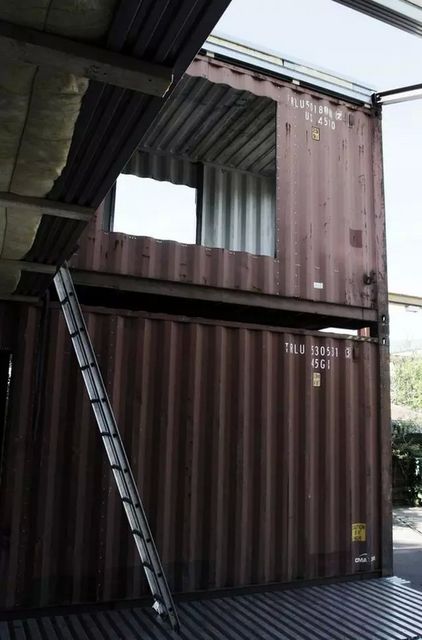

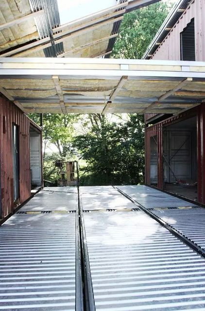

建造过程如下,看看破旧不值钱的集装箱,如何变成高端别墅

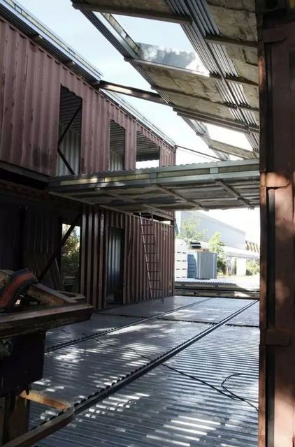

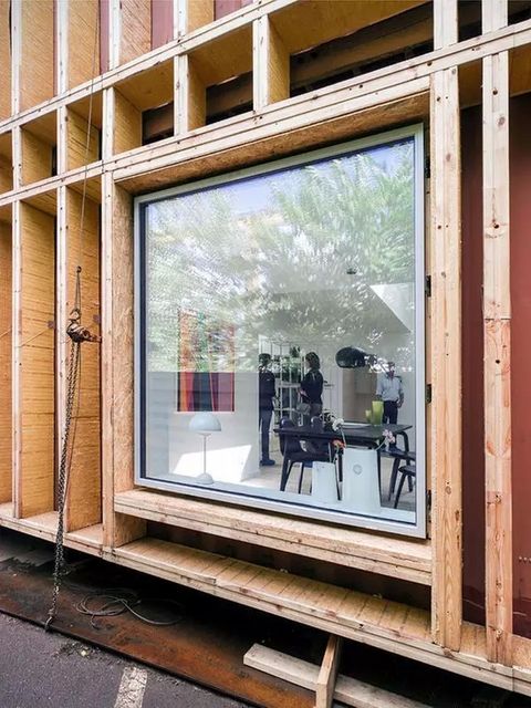

墙体也要保温,加上木方,中间镶嵌保温材料,完美解决集装箱房的保温隔熱问题。
屋顶种上绿植和鲜花,美化房屋的同时,带来额外的保温弁遄A如果加上太阳能供电,就是一套完美住房。
