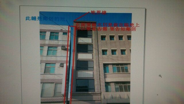

請問各位自建大師,我的房子現在左側跟鄰居有40cm間距,右側則有6cm,經過這幾次颱風,有壁癌狀況發生,現在想要補強,營造廠建議施作伸縮縫,如下圖,前方兩側及頂樓2側,估價20萬。請問還有其他辦法可以降低成本嗎?

可以只施作頂樓嗎? 這樣前後防水會有問題嗎?

圖片如下, 請幫忙解惑, 謝謝

左右兩側之縫隙 40cm 及 6 cm , 都應該施工嗎?

自己去裁一片片長條狀的ㄇ字型不繡鋼片,
用矽力康填縫就可以了,
只是把水導開,不要流到6公分小縫內而已,
40公分側可以用小雨遮,把水導到較低側的女兒牆內
