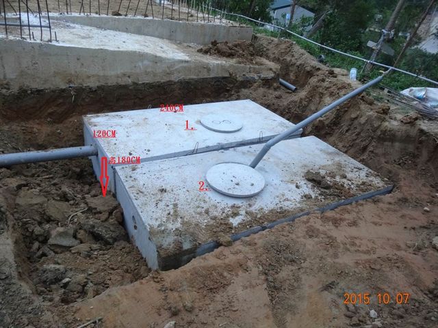

發表於 2015-11-21 08:49:17 | 顯示全部樓層
本帖最後由 yflin 於 2015-11-21 09:59 編輯
黃尼克 發表於 2015-11-19 10:32
看來買傳統的便宜好用就好、環保只是表面而已
應該是看您的需求?
使用人數?是否須符合法令規範...
像我因為遜A舍化糞池必須符合法令規範所以用~環保化糞池~240CM長*120CM寬*180CM高*2個=30000元
您看是不是很大!
我家共3口.......以後會遇到的問題不是抽水肥!而是保持化糞池不乾?

申請建照的圖面標示~汙水處理槽~10人份...
永和山林
187
5464
5464
發表於 2015-11-23 14:24:52 | 顯示全部樓層
yflin 發表於 2015-11-23 07:38
