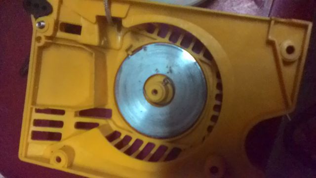

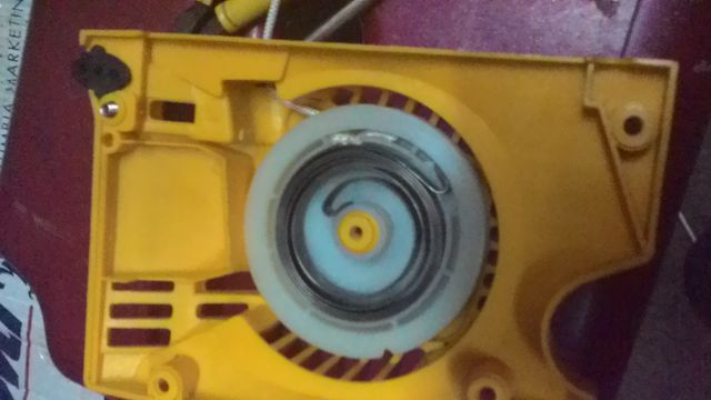

是那裡出問題頭痛中

 樓主| 發表於 2015-11-22 15:35:57 | 顯示全部樓層
小漢 發表於 2015-11-22 14:10
你拆開了才變成這樣吧,要轉回去再裝上拉繩才行哦
是本來繩子彈不回去想說拆開用好在裝回去那知道越用越遭哭泣

 樓主| 發表於 2015-11-22 18:14:48 | 顯示全部樓層
barner 發表於 2015-11-22 17:04
這個 務農的人 一定要會的小技巧
因為很多小農機都會出現這個問題
用不好哭泣
只好等老闆病好在請他幫我用了

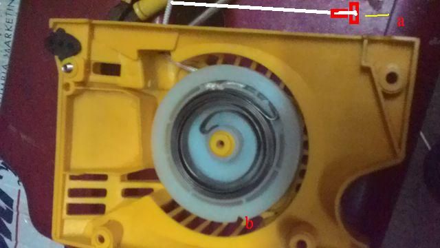

發表於 2015-11-22 18:49:43 | 顯示全部樓層
pplea23 發表於 2015-11-22 18:14
用不好哭泣
只好等老闆病好在請他幫我用了
你這樣講  不幫你都不行
我說明 看你看的懂不懂 有點花
1.把a點的拉把結打開 拉繩拉到盤內來 (這步驟 不做也可以 但新手拉進來會比較好工作)
2.把拉繩反時針轉半圈放在b點缺口
3.誘W鐵?鎖上中間螺絲
4.轉盤反時針轉 它會彈回去 但你要用力不要讓它彈回去 轉到底
5.把拉繩從缺口拉出 順著轉盤走一段 從拉繩孔穿出
6.穿過拉把 打結
7.放開轉盤 它捲回去時 繩子就跟著它捲回去
就醬子

 樓主| 發表於 2015-11-22 22:22:08 | 顯示全部樓層
barner 發表於 2015-11-22 18:49
你這樣講  不幫你都不行
我說明 看你看的懂不懂 有點花
這個好像被我搞快壞了不會用一直試試到變好怪

發表於 2015-11-22 22:33:42 | 顯示全部樓層
pplea23 發表於 2015-11-22 22:22
那個部份 看不出有什麼問題
上片的鐵蓋安裝時 內有一個卡的位置
一定要勾到彈簧U形頭 反時針轉 才會絞緊彈簧
如果轉都不會反彈 就是那個位置沒勾到
