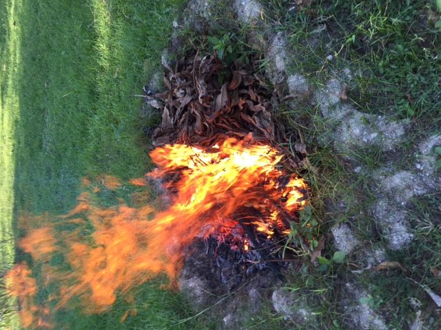

1. 先挖一個約一米四方的凹洞,然後最底下的起火點用最容易點火的乾樹枝與樹葉,起火。我是用 1 home 後院的修
    剪下來曬乾的樹葉與小枝條為材料。
2. 在燃燒的過程中,陸續的加入材料,因為是曬乾的,所以沒有煙,不會影響到左右鄰居。
3. 當燃燒到滿洞後,就可以停止,填加材料了,如果觀察沒有火花時。

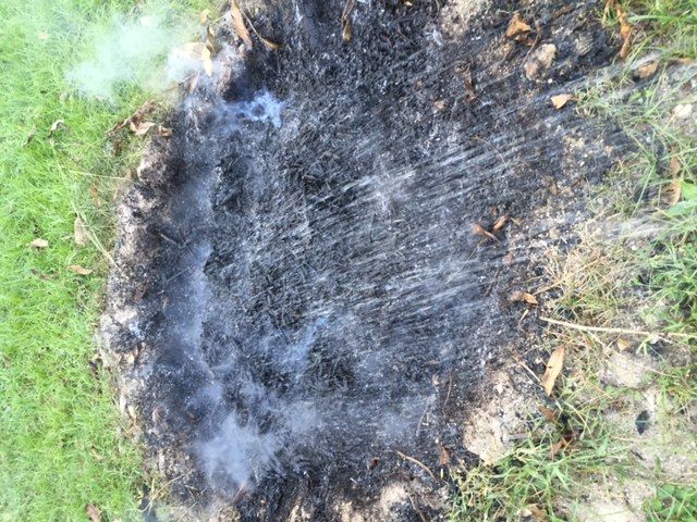

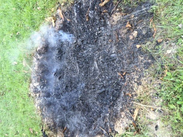

4. 這時候,就可以喷水,將炭火熄滅。

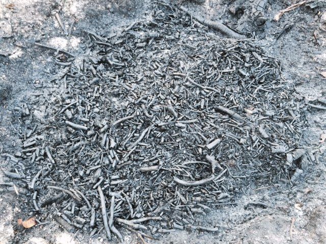

5. 經熄滅後,會出現我們想得的生物炭。
6. 再來就是挖出來曬乾,壓脆,裝袋備用了。

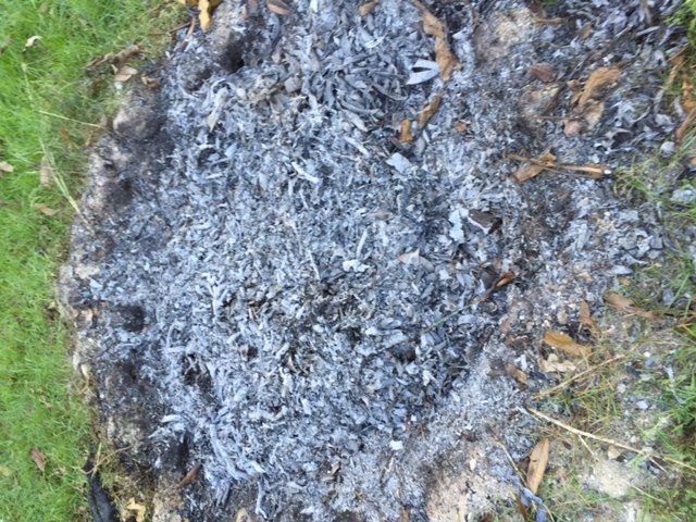

請問如何拿捏能不讓它全部燒為灰燼。

1. 樹枝要決對乾燥。
2. 要從小枝條先燒,等到大火後,在漸次的加大枝條,(要有層次的一層一層加。)
3. 最後等火花熄滅了,只有炭火時,就可以澆水,要澆到完全熄滅,(以免死灰復燃。)
4. 隔天在取出來,曬乾後就可以使用了。
