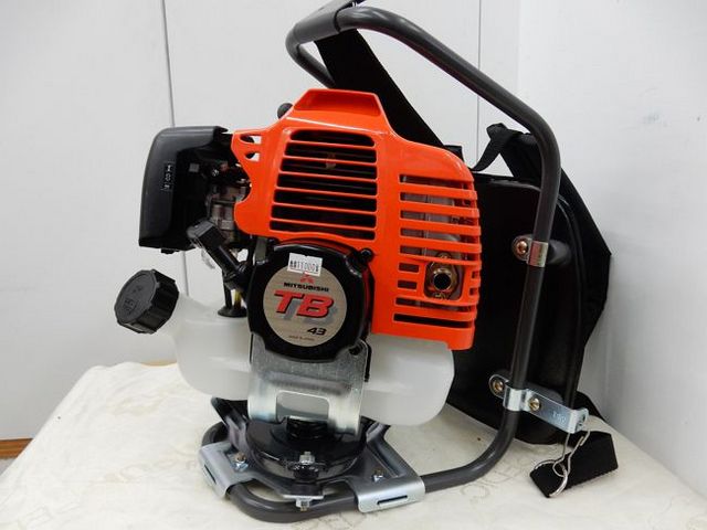

最近在挑選一台割草機,目前看中TB-43這款...
但是,上網查一下,光是TB-43 就有3.4種機型...
到底哪一種才是原裝進口 ? 有哪些是台灣代理組裝 ?

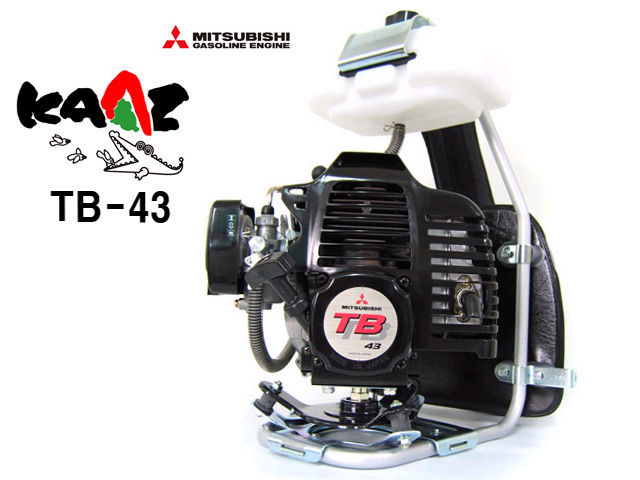

您會被搞亂,只是剛剛好咩!還沒瘋,都是正常的啦!呵呵
1. 三菱是專業引擎大廠,生產割草機引擎,從早期T200→TL43→TU43到目前最新的TB43與TB50
都是他的公司貨(強國山寨贗品、仿冒品,不在討論範圍);所以,您看到引擎拉繩模組外面貼紙的TB43,有紅有黑有藍有白,只能說代表這棵是三菱TB43引擎,而黑色機殼TB43是專屬KAAZ所用 ( 意即廠商可購入三菱TB43引擎,拿來組裝後貼上自己的標籤,然後對外標榜是「闊嘴TB43割草機」呵呵)~~所以,購買重點,不能只看引擎是否為三菱TB43,還要再分是誰家的廠牌所出,這樣在品質上相對有保障
2. 個人看法,若論廣受市面職業客推崇機種,依據口碑與市占率相對高的日本輸入真品而言,一為ZENOAH 小松全能 ;另外即是 KAAZ TB43 VRS400兩款;所以,建議您若鍾愛三菱引擎,那目前相對可以買入者為KAAZ TB43 VRS400 這組!( 廠牌為KAAZ,型號為TB43 VRS400,正日本真品)

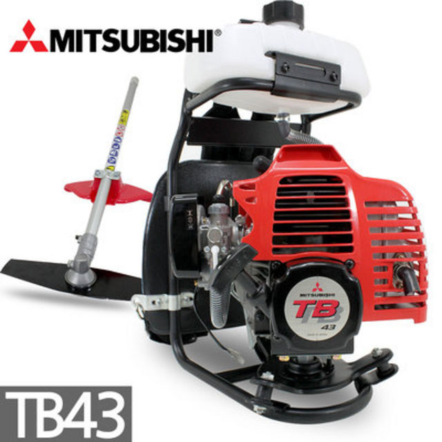

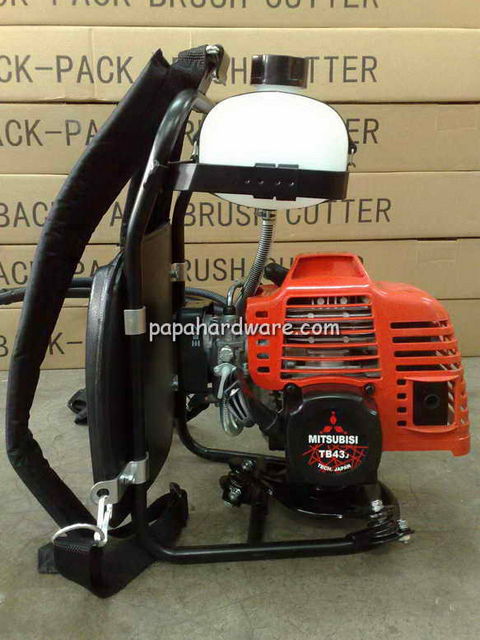

發表於 2015-12-1 19:13:04 | 顯示全部樓層
第二台是假的(是仿原本的TL43)
其他都是TB43沒錯
紅色跟黑色都是
黑色是KAAZ的專用色
