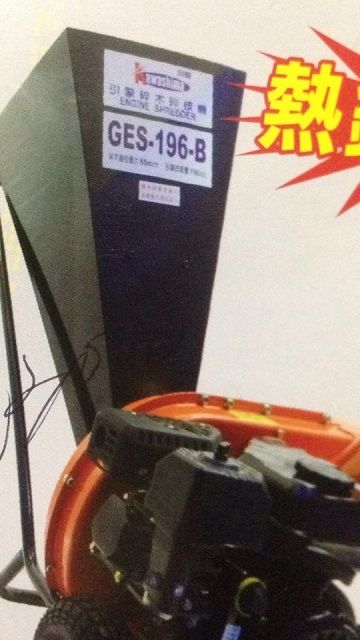

發表於 2015-12-8 11:53:40 | 顯示全部樓層
比較大台的川島GES-196-B樹枝粉碎機(田園專用機型)
就可以絞碎了
10株內還可以手動去絞
太多還是用錘刀吧

發表於 2015-12-8 12:12:15 | 顯示全部樓層
川島碎木機,現貨,24000元/發票價!

 樓主| 發表於 2015-12-8 20:29:19 | 顯示全部樓層
闊嘴 發表於 2015-12-8 12:12
引擎式碎枝機......鄰地都是用這種(型號不知)在碎火龍果隻條,打出來的約2*4cm大小,剛好可再利用做為火龍果的堆肥,
可惜 自己種植面積不大(約200坪)又一年使用幾次,投資報酬率過低,So........才會想用電動式碎枝機.

發表於 2015-12-8 21:44:36 | 顯示全部樓層
米粒 發表於 2015-12-8 20:29
引擎式碎枝機......鄰地都是用這種(型號不知)在碎火龍果隻條,打出來的約2*4cm大小,剛好可再利用做為火龍果 ...
電動屬於家庭用 是無法打火龍果枝條
能打到一公分枝條就要偷笑了.....
