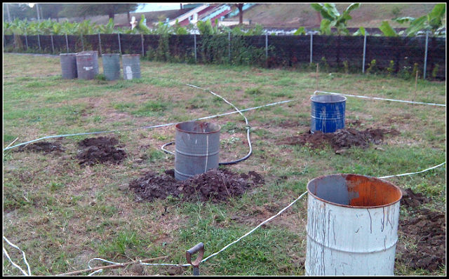

花了一天 挖一尺深 九個洞 並用雷射水平儀調整水平
預計放20呎*3
目前問題 9個油漆桶 不知要叫幾方的混泥土

發表於 2015-12-10 01:15:45 | 顯示全部樓層
試問~
貨櫃一只20呎嗎?
一只貨櫃使用幾個鐵桶?(沒理解錯的話~應該叫做幾個基座?)
除非有其他補充架構,不然我會覺得~多此一舉!!
當然~如果你已經很了解貨櫃底下的結構,那就且看三年後的狀態!!
田邊空地使用,放的好的話可以用上十年以上不爛
放置不好的話,其實五年底座就壞差不多了!!
(腳架沒問題,有問題的是貨櫃的結構)

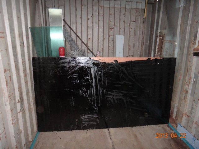

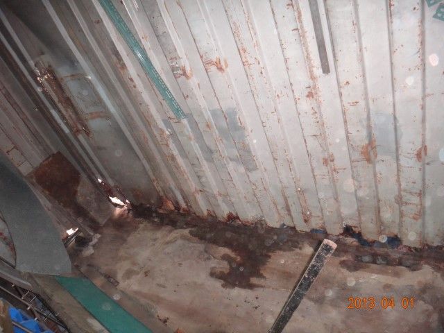

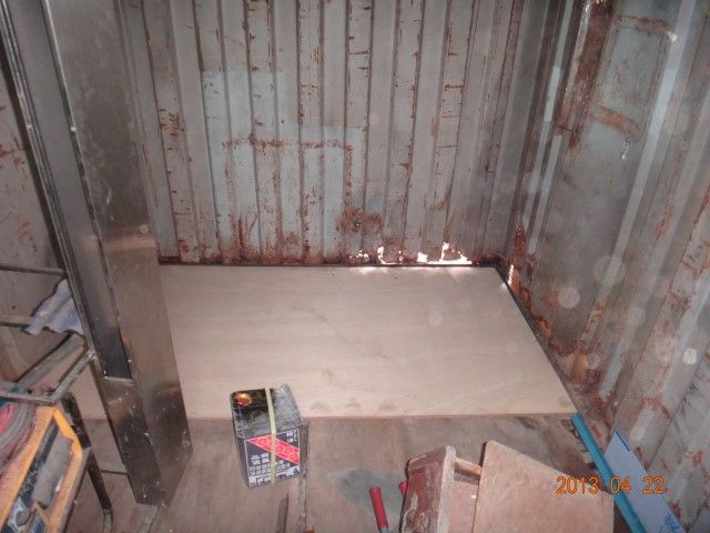

壞的程度當時沒有特別挖開,不過我整個底部都使用角鐵當框重新做!
認真來說,目前這個貨櫃是不能移動的,只要吊起來整個底部是完全鏤空
不重新作底面的話,貨櫃底部的支架已經爛光光,如果將整個底掀起來的話,還要考量拋除掉的鏽蝕部位會不會造成貨櫃整個下沉~
所以我的做法是重新鋪底就好!!
四周圍以及每塊木板中間都佈有新的角鐵做支撐!
這貨櫃在維修之前的五年前才吊過,本來是沒有問題的!!
以目前總共有五個貨櫃的經驗來說,有兩個貨櫃直接放在田土上約十年,年初順利遷移(裡面全是農具,吊卡吊不動),因為底部直接使用枕木墊高,只要沒有整個下沉到密不透風,底部爛的機會並不大!!

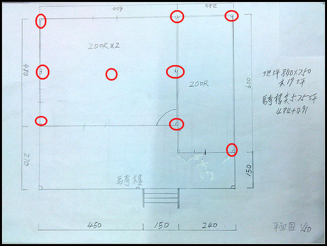

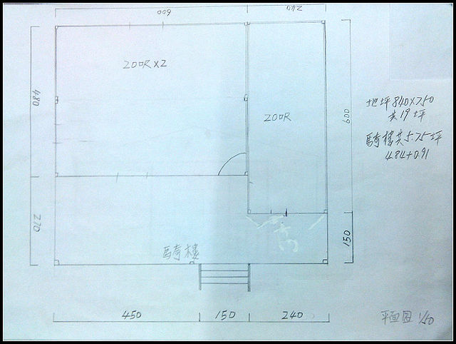

 樓主| 發表於 2015-12-10 02:34:59 | 顯示全部樓層
BlackDragon 發表於 2015-12-10 01:33
認真來說,目前 ...
BlackDragon大
貨櫃都鏽穿了 不過厲害 讓您妙手回春
小弟的地 整地時有做好洩水
貨櫃是放在最高處 架高約60公分

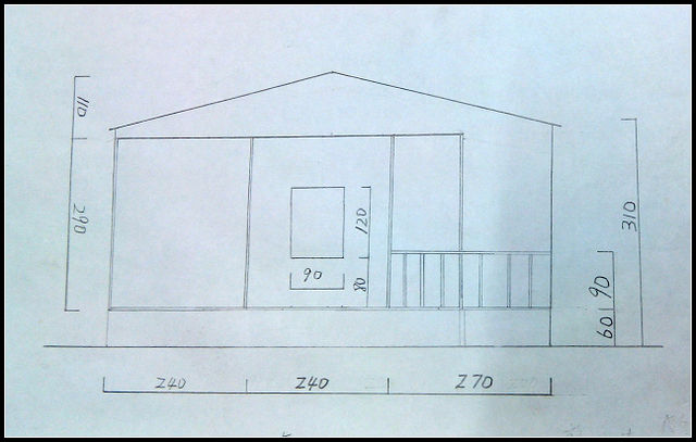

3只20呎高櫃(切櫃)規劃如下
左側兩只合併(參考樹姊的)
右側一只獨立
平面圖
左側圖
參與人數 4威望 +76 收起 理由
二泉映月 + 20 太棒了!
fon0310 + 20 太棒了!
eastern + 16 太棒了!
BlackDragon + 20
67
1012
3190
3190
發表於 2015-12-10 03:36:51 | 顯示全部樓層
wenchi 發表於 2015-12-10 02:34
BlackDragon大
貨櫃都鏽穿了 不過厲害 讓您妙手回春
小弟的地 整地時有做好洩水
我比較在意的是櫃底的部分
因為貨櫃的櫃底是目字型架構,單靠中間來撐整個力量是不夠的!(三個桶分別前中後)
單靠四個角的力量也不夠!(四個角各一個桶)
九個桶三個櫃,應該不是一個櫃先用九個桶吧!
兩個櫃九個桶或許還說得過去!!
田字型排列
但~我會建議將田字型排列要確實的跨搭橋;額外叫幾支c型鋼來架會比較好!!(不過你的墊高有點過高了,重心在上)
加上貨櫃擺一段時間以後一定會下沉,所以底下有幾個桶,力著點太鬆散的話,會傾斜!!
當然~那時候你的桶上面不會只單純是兩個櫃或三個櫃,而是一個整體的結構體,那要修復不是那麼容易!!
在還沒增加太多重量之前,必須先考慮好!
試想一個桶,上面壓一個櫃,這個桶會不會下沉?
獨立的兩個桶,三個桶,缺乏搭橋,就看哪邊重量特別重!
因為你的桶還是用挖的埋進去
而我之前的經驗是~
就算地面會潮濕(田地)擺放貨櫃之前墊高,不管丟甚麼東西在底下略微平整,就是要讓底下有空氣流通!
最後貨櫃還是會下沉,但勉強的老鼠洞還是有!!
有些貨櫃本來就沒考慮過要移動,其實也是因為底下鋪過建築廢棄石塊,所以很放心的放下,導致鏽蝕比直接放在墊高後的純田土還嚴重!
而且還發生地層下陷的問題,貨櫃底下莫名其妙都會土石流失(非淹水區的高處)

發表於 2015-12-10 06:35:43 | 顯示全部樓層
50 加侖 桶 . 概算 200公升 .  1  方 是 1 米立方  1000 公升
2 米 就可 以
26
1182
8595
8595
發表於 2015-12-10 08:12:01 | 顯示全部樓層
鐵桶底部要挖開,不燃混泥土倒下去水平會跑掉
我當初7個鐵桶叫2米還剩一點剛好打水塔地基
9個2米應該很一拜,多叫一點剩的別的地方用
不夠可是很麻煩的

 樓主| 發表於 2015-12-10 14:46:17 | 顯示全部樓層
感謝各位的回覆
經BlackDragon大的提醒 小弟困惑了
九個基座的配置如下 不知有沒問題
33
1646
ECO
22948
發表於 2015-12-10 15:21:17 | 顯示全部樓層
三個貨櫃之間的連結,用鎖的還是焊接還是沒做接合
三個有接合在一起,不靠慮貨櫃地梁鏽蝕問題,9個桶ok
有疑慮的話,三個6m長邊中間再加一個桶,用12個桶。
fon0310 + 20 我很贊同
26
1182
8595
8595
發表於 2015-12-10 17:55:12 | 顯示全部樓層
想太多了,看你擺設環境最主要要通風
我的基礎埋入2呎地面浮1呎
現在3年了,外部沒見到生鏽,內部更不用說了
真要見它把3mm厚度鋼板鏽蝕掉也不容易
真要這樣,那薄薄的鐵皮屋鋼板只0.**mm不全爛光了
