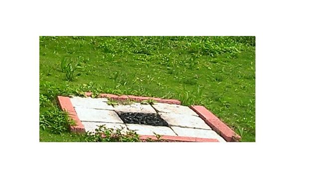

發表於 2015-12-14 21:09:12 | 顯示全部樓層
本帖最後由 mydvd589 於 2015-12-14 21:11 編輯
水泥板 水泥塊 水泥磚等水泥製品如果要拿來燒火的話 要很小心
因為水泥板燒火高熱之後容易爆裂 有潛在的危險
之前我要拿來做營火基座 園藝工人就建議我不可用水泥板 遇熱危險
後來就改用石板
中間八塊是石板 四周因為離火較遠 用紅色水泥磚圍起來裝飾
冬天燒營火真的很好玩 樂趣多多!!
