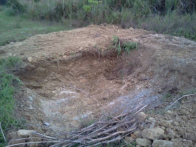

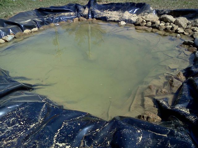

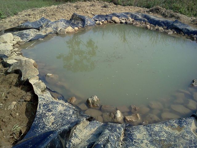

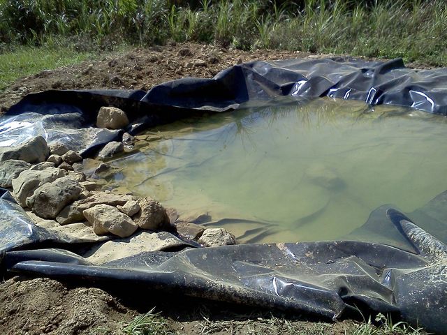

起先呢,是我自己拿圓鍬一鏟一鏟挖,但是挖了20公分深就碰到連續沙岩,挖了3小時還挖不到1個浴缸大。剛好隔壁有怪手在施工,於是請怪手師傅在收工以後過來挖一挖。嘿,人家怪手輕輕鬆鬆幾鏟就解決了 但是,接下來我還是花了一整天挖邊坡。本來是要挖成梯田狀,可是沒力氣,石頭又多,最後變成斜坡。

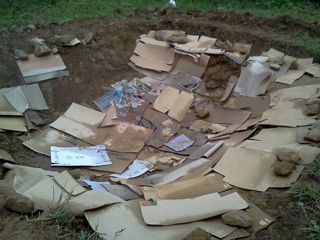

接下來,先在坑底隨意鋪了一些紙板,再鋪PE塑膠布,減少尖銳的石頭刺破塑膠布的風險。
塑膠布才鋪好就下雨了,真好,這樣布就不會被吹走。

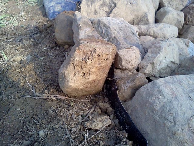

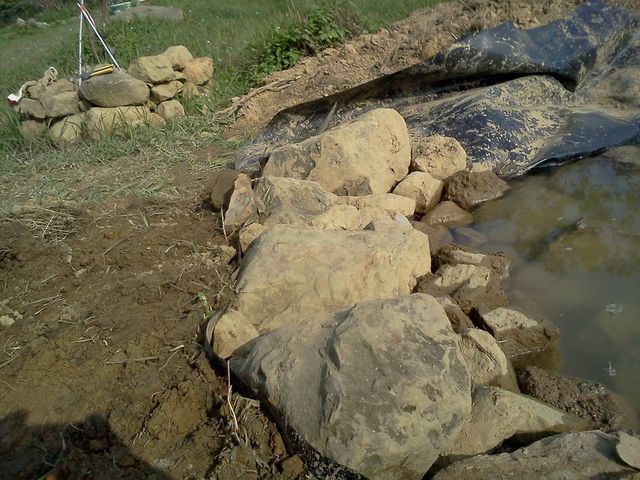

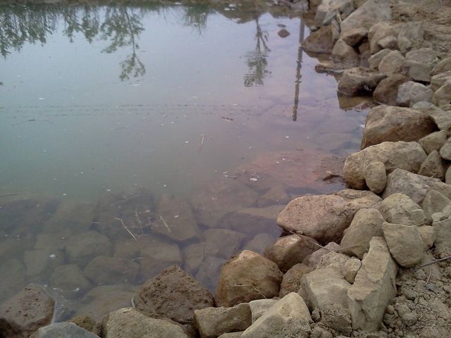

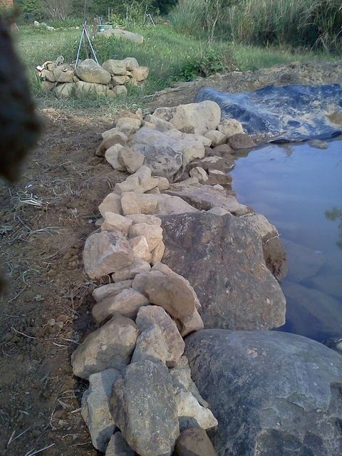

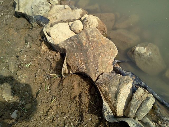

做生態池,最花工夫的是做出邊坡。我先在斜坡處排上石頭。然後把邊坡的塑膠布剪成比土高一點(可以減少土流進池裡),然後在塑膠布的內外都堆上石頭,就看不到醜醜的塑膠了。

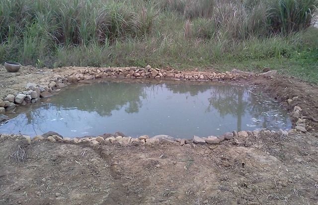

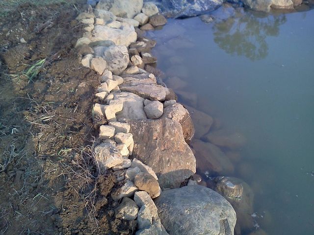

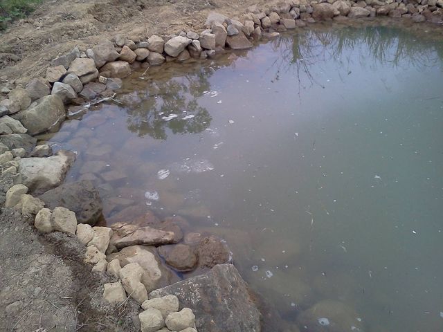

就這樣一直堆石頭,堆了好幾天,每一塊石頭都是我搬的、我堆的,好多好多~~~還好,我那塊地,整塊地都是石頭,取之不盡、用之不竭,呵呵,想不到有這個用處。
一條邊坡做好了

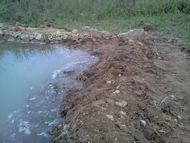

4條邊坡都做好了。我想有些生物喜歡土坡,於是右邊那條就做成土坡,就是先用石頭把塑膠布稍微固定好,就把土剷進池邊。

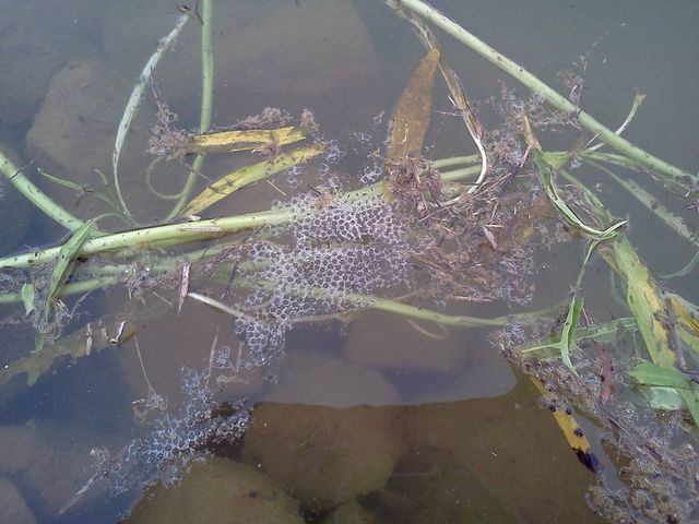

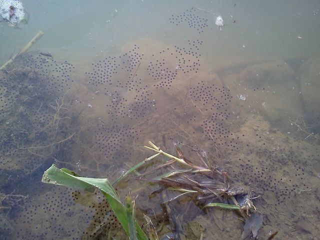

剛做好就下雨,幾乎填滿了。然後,立刻有青蛙來下蛋。。。。

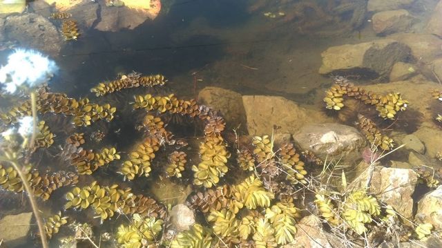

妹妹很緊張,怕蝌蚪餓死,叫我丟青菜給蝌蚪吃。我隨便丟了2支空心菜。結果根本不吃。空心菜也不爛,自己飄到邊坡生根生長。秋天時開了漂亮的白花。

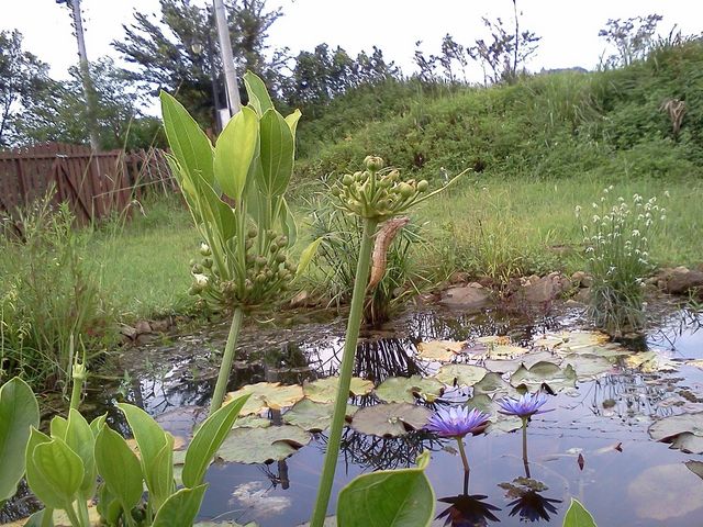

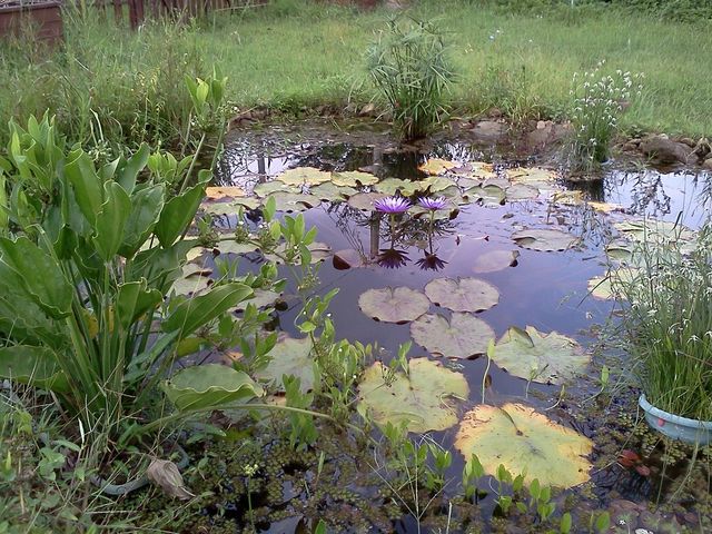

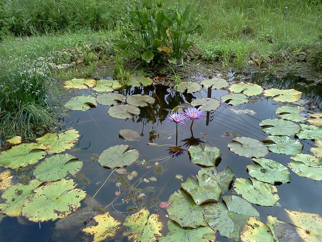

去附近的國小要了一些植物,又種了睡蓮。到了8月(做好4個月後),真的很像生態池,看不出是塑膠布鋪的吧?

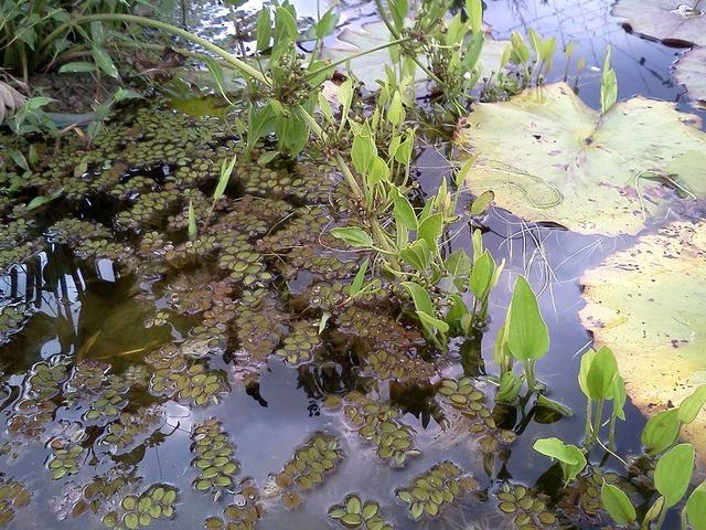

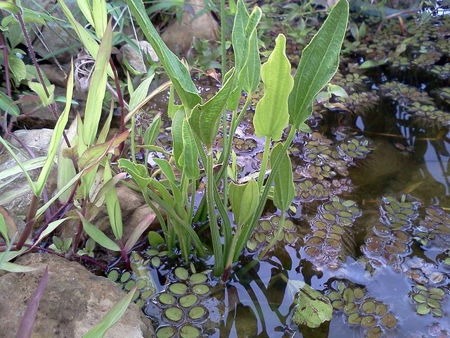

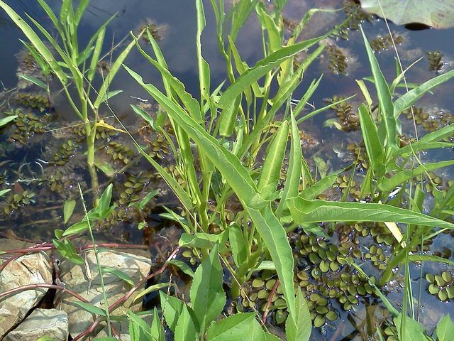

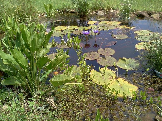

澤瀉很美呢(但是名字真難聽),可惜忘了照開花的時候。繁殖力很強,花莖垂到水裡,每一節都長出小苗
,小苗自己找到石頭縫生長

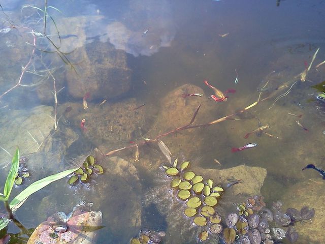

最喜歡看清澈的水裡,色彩亮麗的孔雀魚在陽光下閃閃發亮。本來只有放進30隻,現在滿池子都是。因為沒有餵養,他們隨時都很餓很餓。本來池子裡有很多種昆蟲,現在變少了,都被孔雀魚吃掉了。這裡面的孔雀魚真的很幸福啦(除了很餓以外)

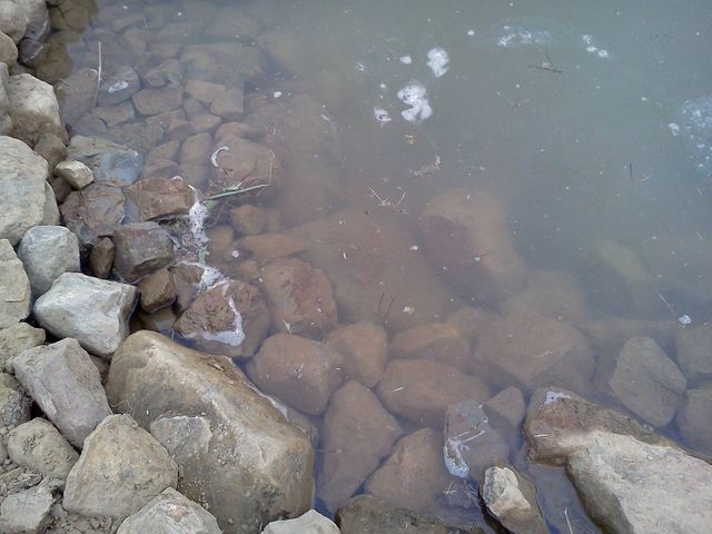

這是12月照的,雖然是死水,但是8個月來始終很清澈,完全沒味道,應該是動植物平衡的結果。

孔雀魚怕冷,寒流來時要注意保暖。
我以前養在水缸放戶外,寒流來一夕間全部陣亡。

死水的話這些水不會蒸發嗎?還是說要常常加水進去?
沒有過濾裝置竟能保持如此清澈真是不容易!
