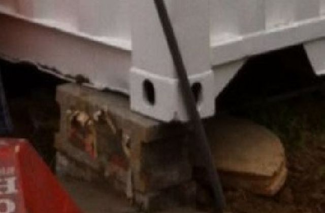

發表於 2015-12-19 15:14:48 | 顯示全部樓層
我是灌水泥的朝二側 如下圖片
我也不知有何差異 反正到現在都還正常...........

LeonLi 發表於 2015-12-19 15:14
我是灌水泥的朝二側 如下圖片
LeonLi大大好細心!
好像大部分的貨櫃屋是使用沒灌水泥的空心磚.
