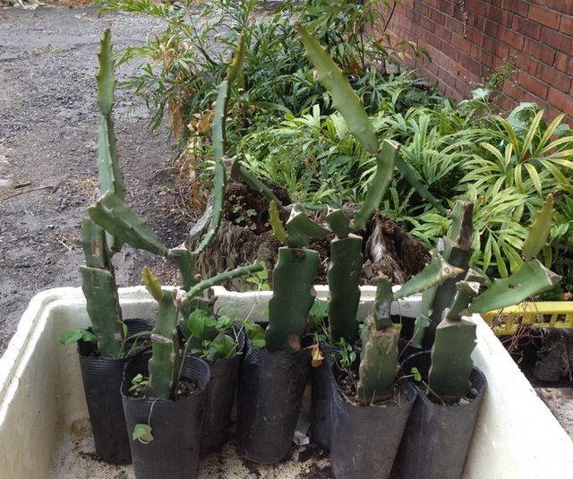

嫁接1年的黃龍果3吋盆共10棵,一棵換3Kg好康多長效肥料,意者請留資料互寄。
正常地植明年夏天會開花結果。

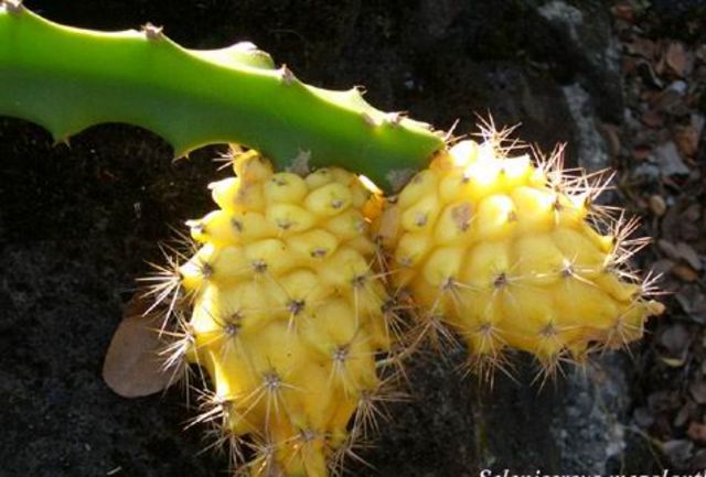

發表於 2015-12-21 13:08:18 | 顯示全部樓層

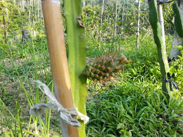

請問大大,我的黃龍果自10月結果後,至今仍保持綠色的外皮,而且果也無變大,這是正常的嗎?
23
449
27951
 樓主| 發表於 2015-12-21 14:57:53 | 顯示全部樓層
chews 發表於 2015-12-21 13:08
以照片來看您的植株不是很強健,肥份不足,黃龍掛果120天才會成熟,說好聽是多吸收日月精華、其實是增加照顧者的負擔,所以才無法真正成為暢銷水果。

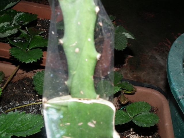

發表於 2015-12-21 15:15:11 | 顯示全部樓層
看到您嫁接存活的都頭好壯壯!
為什麼自己初次嫁接卻九死無一生...
有什麼密訣可以傳授嗎?  感恩!
23
449
27951
 樓主| 發表於 2015-12-21 16:03:19 | 顯示全部樓層
eastern 發表於 2015-12-21 15:15
看到您嫁接存活的都頭好壯壯!
為什麼自己初次嫁接卻九死無一生...
龍果嫁接沒有很高深的技巧須注意的有3點:1.季節 每年4月- 10月間進行,11月- 3月因樹液流動緩慢癒合時間拉長接穗容易枯死。
2.接穗及砧木的選擇 嫁接的接穗及砧木均要用未木質化的枝條,最簡單的測試是用美工刀裁切枝條,無法一刀切齊的都不適合。
3.嫁接後的維護 嫁接後4週內不能淋到水不能碰觸。

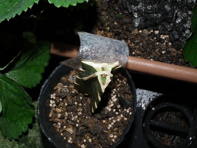

發表於 2015-12-21 16:22:11 | 顯示全部樓層
本帖最後由 phl001 於 2015-12-21 20:00 編輯
隨意栽 發表於 2015-12-21 16:03
龍果嫁接沒有很高深的技巧須注意的有3點:1.季節 每年4月- 10月間進行,11月- 3月因樹液流動緩慢癒合時間 ...
嫁接時間不對,還要避水4週那麼長, 我二週就把它丟去接受大地精華,難怪我嫁接的陣亡率那麼多,
好在我是以量取向,  接20株,活二株, 就算留種成?lol , 沒啦, 技術沒差到這樣啦
好在我也玩這個東東,這一株接的不好又沒整理,沒型,
參與人數 5威望 +85 收起 理由
camila + 15 太棒了!
chews + 15 太棒了!
fon0310 + 20 太棒了!
隨意栽 + 15 可以現在養砧木.清明後嫁接
是動動腰,不是吃飽換餓
人越老,越會碎碎念,一針見血,省事多了

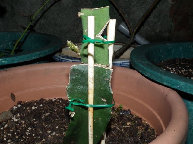

發表於 2015-12-21 18:56:39 | 顯示全部樓層
本帖最後由 phl001 於 2015-12-21 19:56 編輯
隨意大,你的文章,我非常努力的看, 平接存活率很高啦, 芽接我就比較差,還是有活
已經去地植好幾棵了,應該明年是沒希望, 我好好養它,後年看看能能吃到夢幻中的火龍果
參與人數 6威望 +105 收起 理由
camila + 15 太棒了!
apache64 + 20 太棒了!
隨意栽 + 15 重肥.重水它會飆長..明年還是有機會
chews + 15
fon0310 + 20 太棒了!
